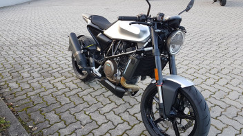

701? Gibt’s die jetzt auch als Scrambler oder wie das heißt?
