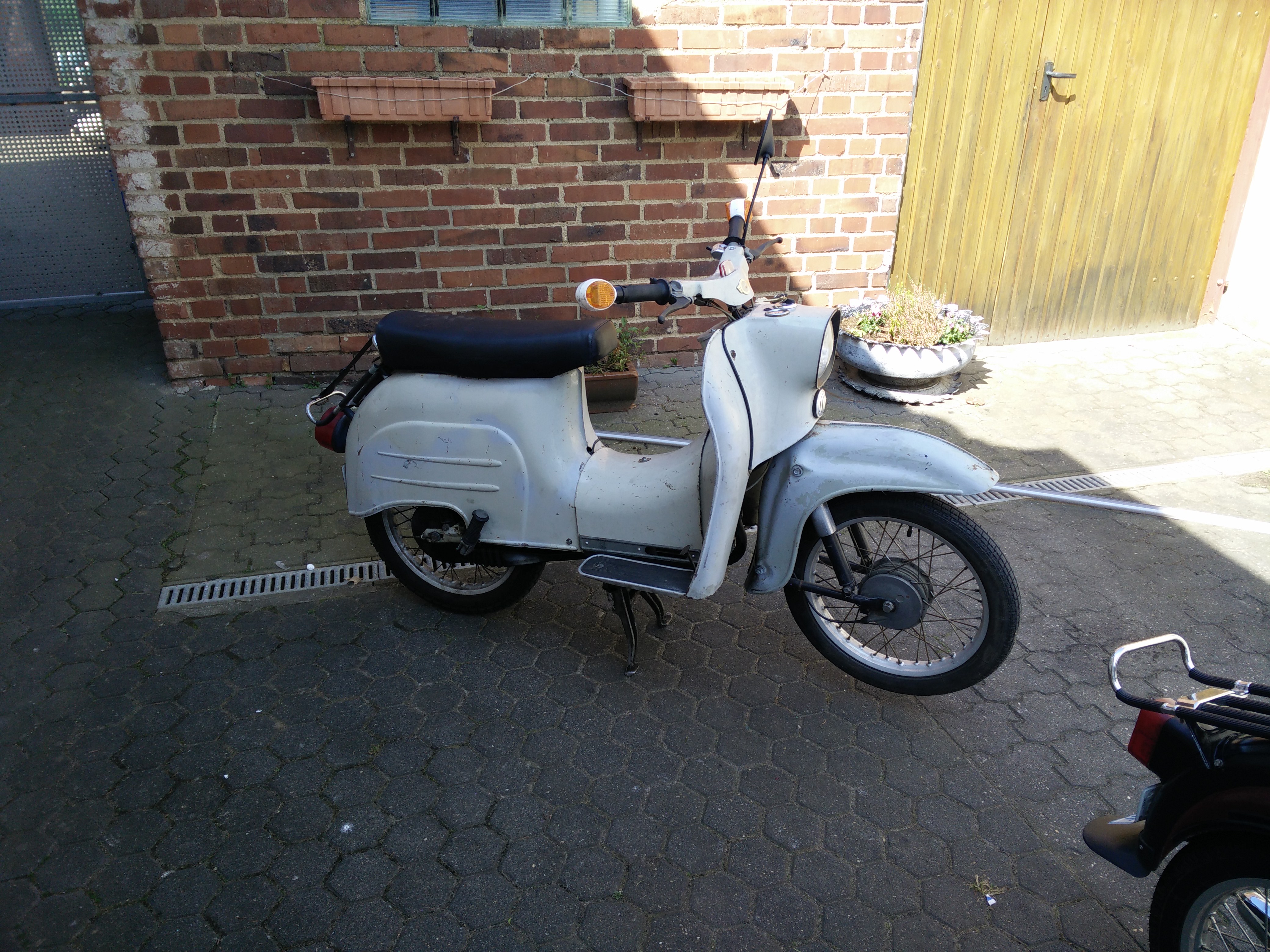

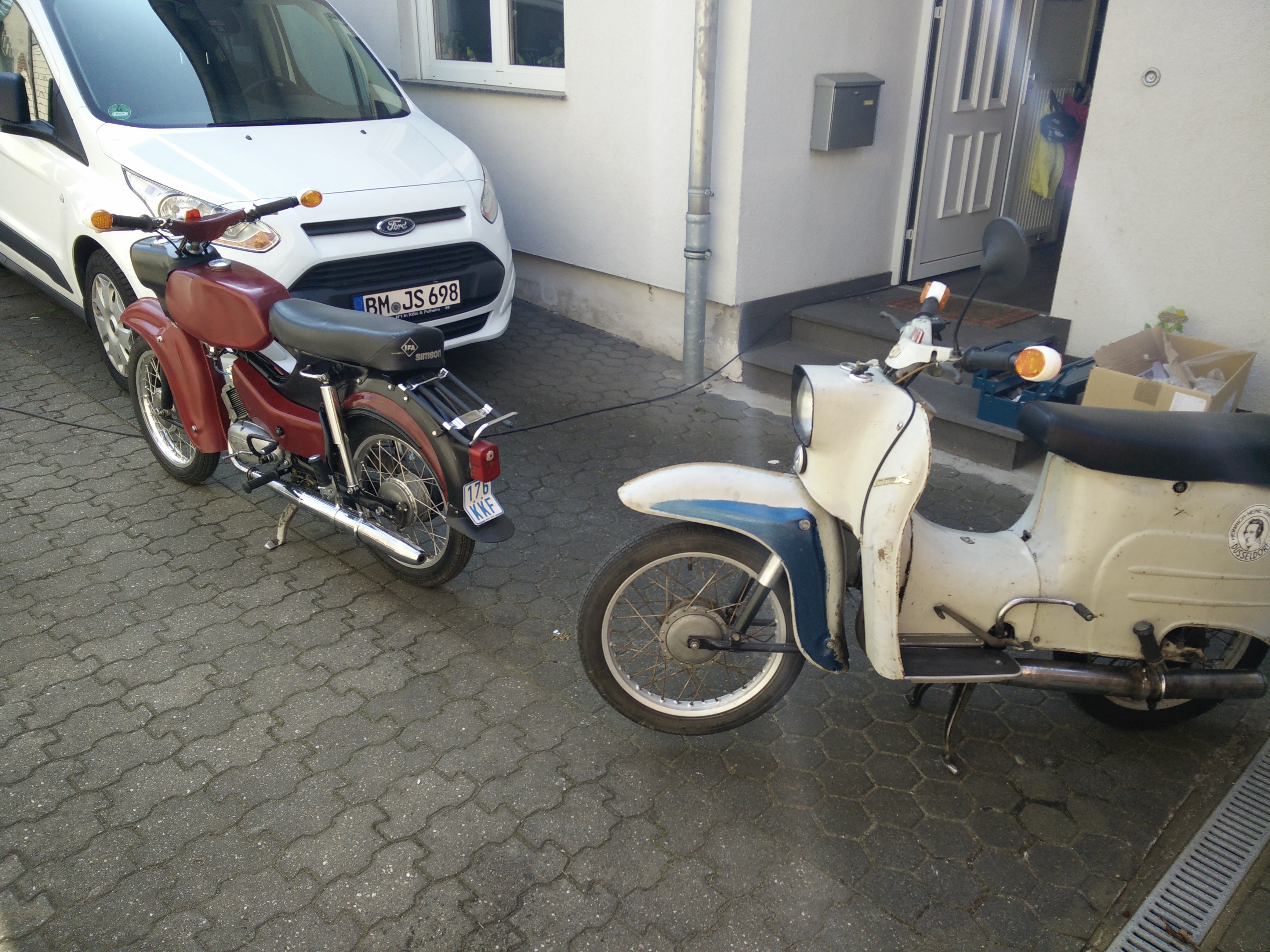

  • Hab an Karfreitag ne 77er Schwalbe KR51/1 über ebaykleinanzeigen erstanden und abgeholt.
    So hab ich se bekommen
    Hat mich 320€ und 40Km Fahrt gekostet.
    Der jute wollte sie nicht mehr weil der Gaszug gerissen war und er keine ahunug davon hat. Deshalb stand sie seid 2011 inner Garage.

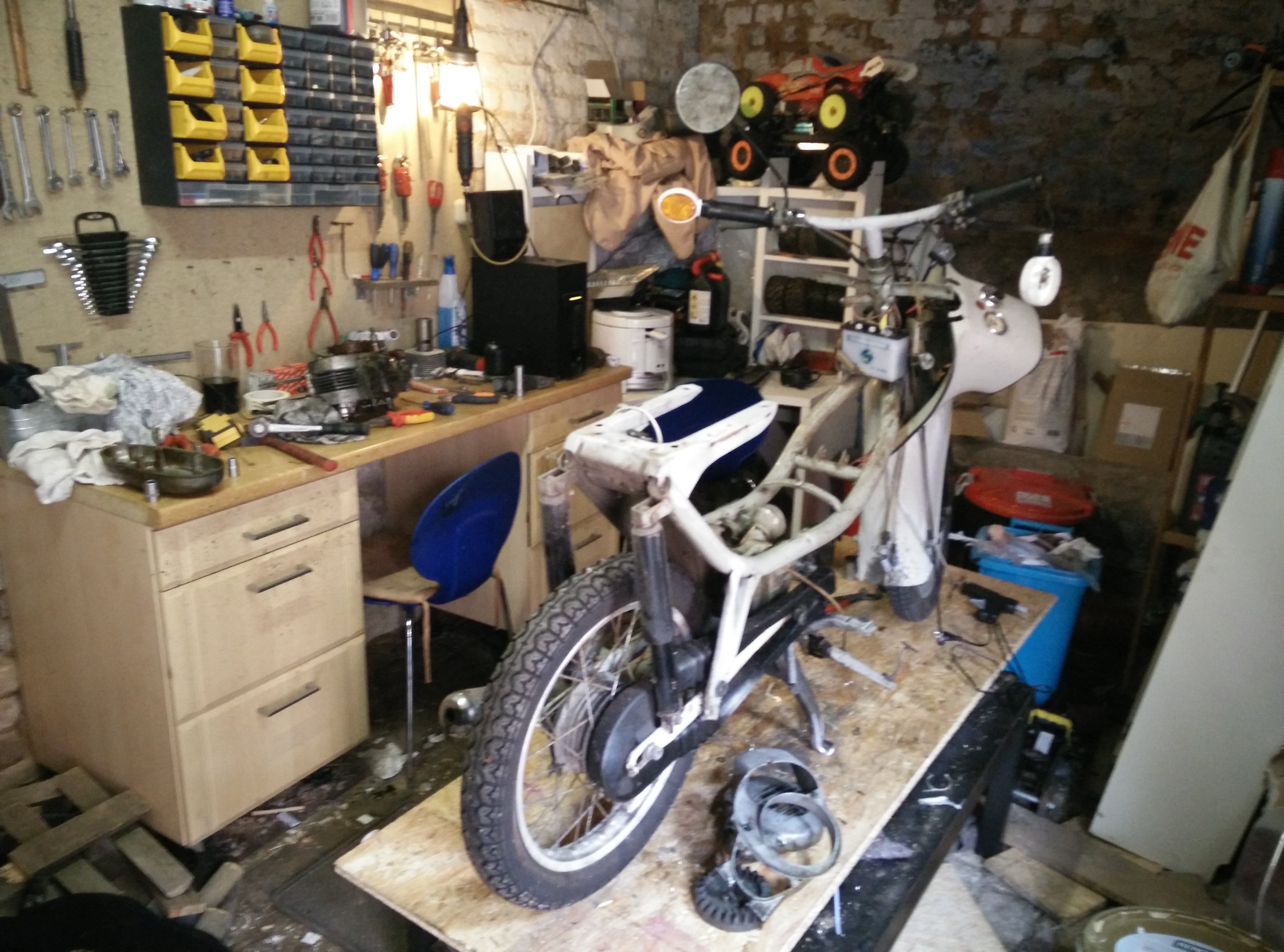

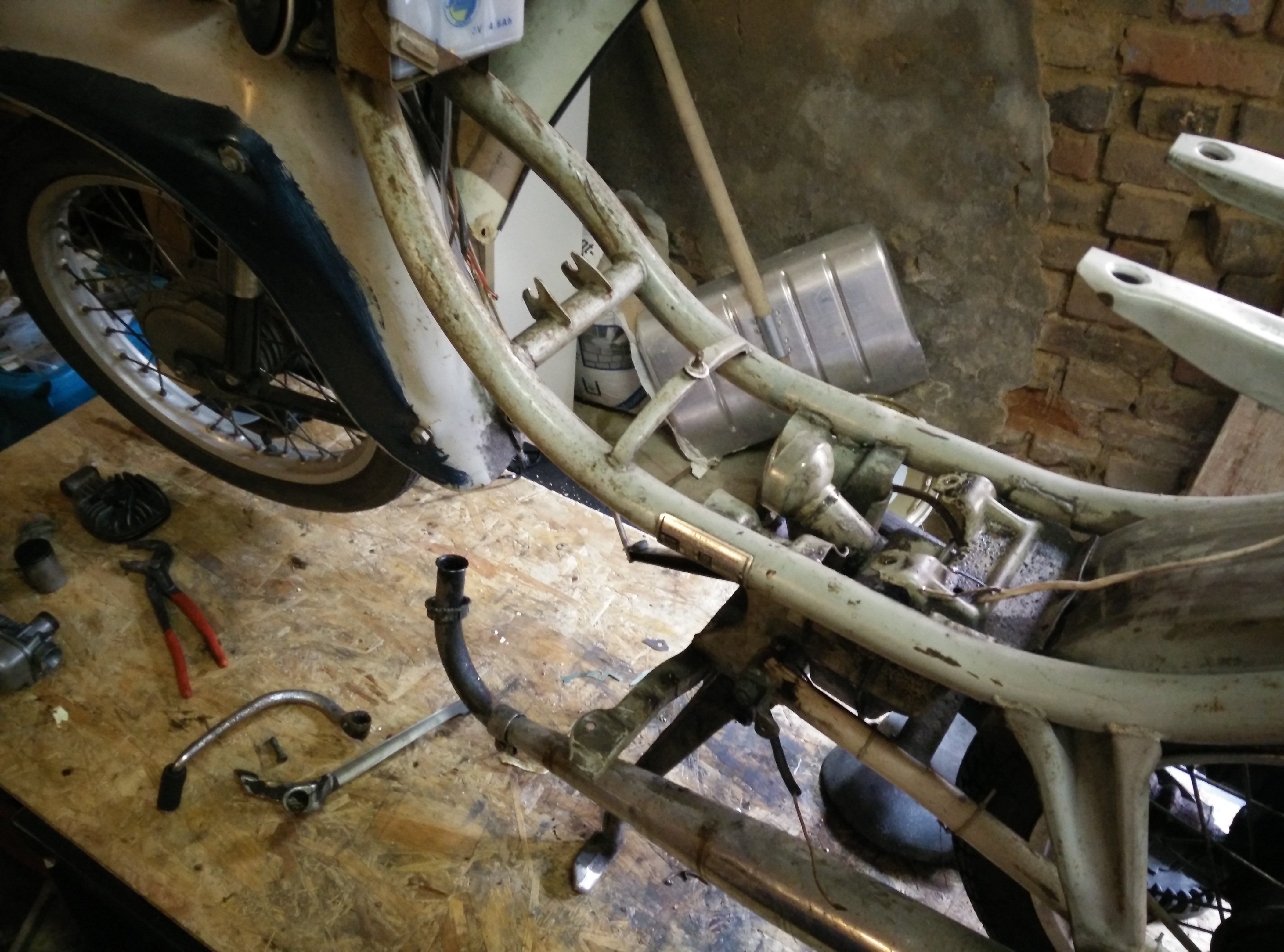

    Der Motor war fest durch das Getriebeöl. Das ist so zäh/Fest geworden da lies sich kaum noch was drehen. Kurbelwelle war zwar Frei aber durch das verhärtete Öl
    nur mit extremen Kraftaufwand zu bewegen.
    Der Zylinder selber war noch gut.
    Also erstma alles raus und schauen was noch gut ist und wie es um die Elektrik steht.

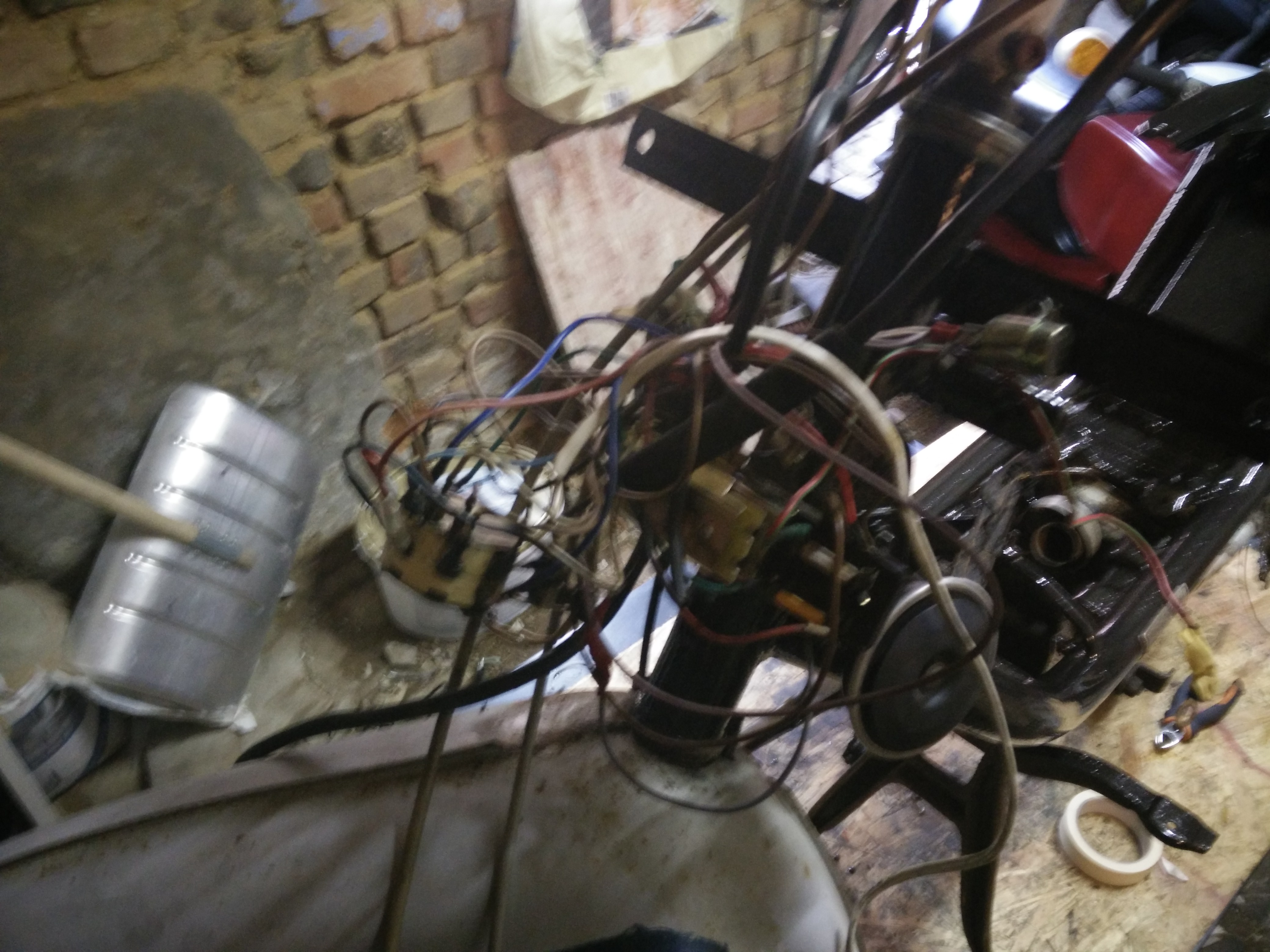

    Das Kabelbaumdings hatte mal irgendwer mit Augen zu zusammen gehauen. Es stimmte einfach NIX!
    Also alles einmal raus gerupft und wieder sauber rein.
    Der Akku hatte noch 1,5Volt.
    Hatte noch ne Komplette 6V E Zündung hier liegen und nen guten M53 Rumpf.
    Also Zündung und Motor rein sowie kleinteile für 35€ (Den bestellten Gaszug brauchte ich nicht, der Alte war nur aus dem Schieber im Lenker gerutscht :thumbup: )

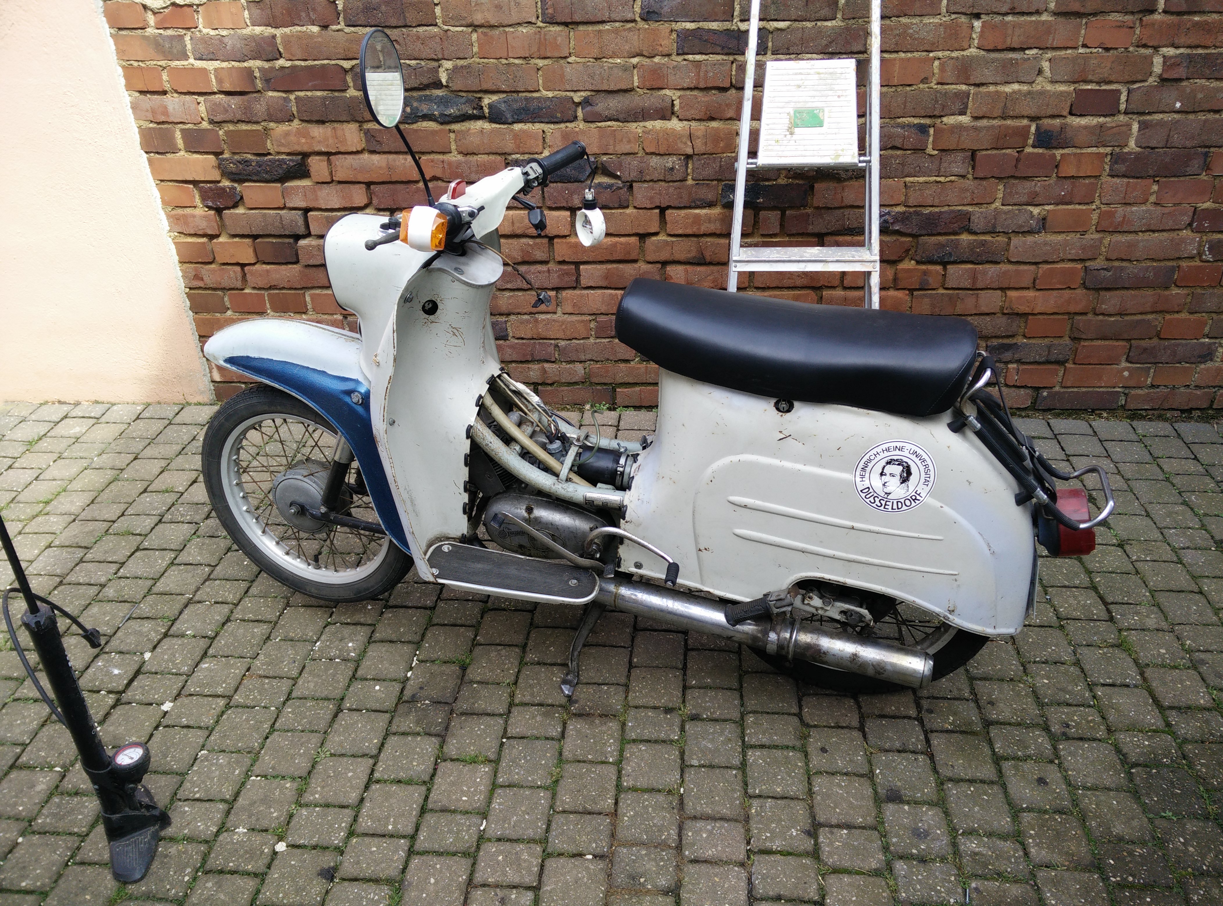

    Alles läuft,Blinkt,Hupt und Leuchtet.
    Die Schwalbe bleibt jetzt bis zum Winter so wie sie ist. Dann wird gepulvert.
    Heute das gute Wetter genutzt und mit der Perle zur Eisdiele gefahren. Mit meiner Frau drauf macht se knapp 65Kmh.
    Und morgen geht es mit Frau und Kind auf Tour!!!
