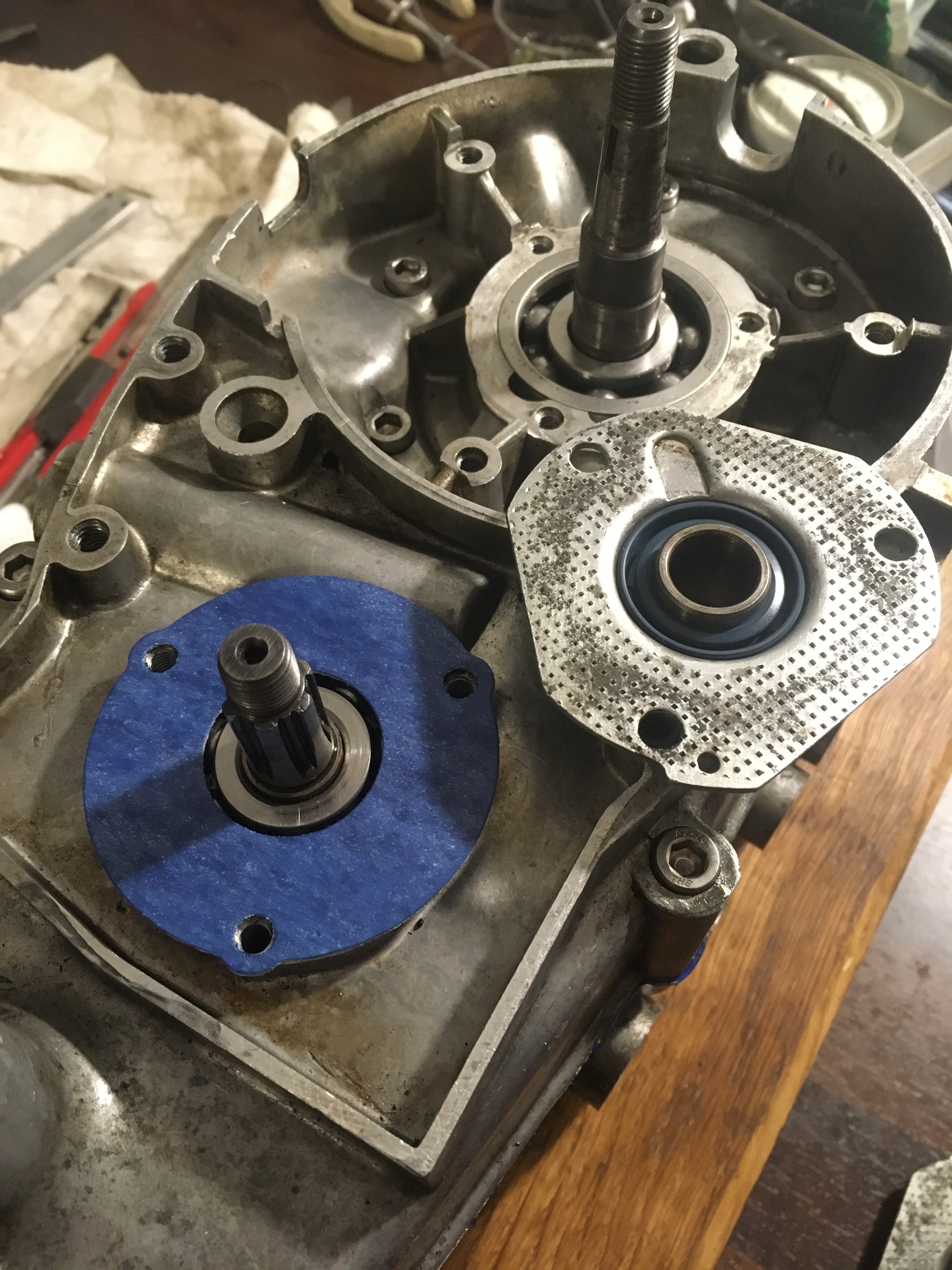

  • Dann wärme ich mal diesen alten Threat wieder auf.
    Ich wollte heute beim 53er die Dichtkappen aufsetzen und dabei sind mir drei Dinge aufgefallen.
    1. Die Dichtung reicht sehr weit bis zur Welle, so dass das die Kugellager halb verdeckt sind. (Siehe Foto) Zumindest im Falle der KW ist das doch aber eher nicht so gut? Von wegen des Ölflusses.
    2. Die Ausgleichsscheiben sitzen dann ja zwischen Dichtung und Kugellager. Wenn die Ausgleichsscheiben dafür da sind, dass die Kugellager nicht wandern, dann würde das doch bedeuten, dass die Dichtpappe dort der "Anschlag" ist. Dafür ist das zeug doch gar nicht ausgelegt. Oder habe ich da etwas grundlegen falsch vertanden? Aber was bringen die Ausgleichscheiben dann?
    3. In der originalen Anleitung steht 0,2 mm-0,3 mm spiel zur Außenkante. Was geschieht, wenn es mit einer Ausgeichsschiebe auf 0 mm geht?
