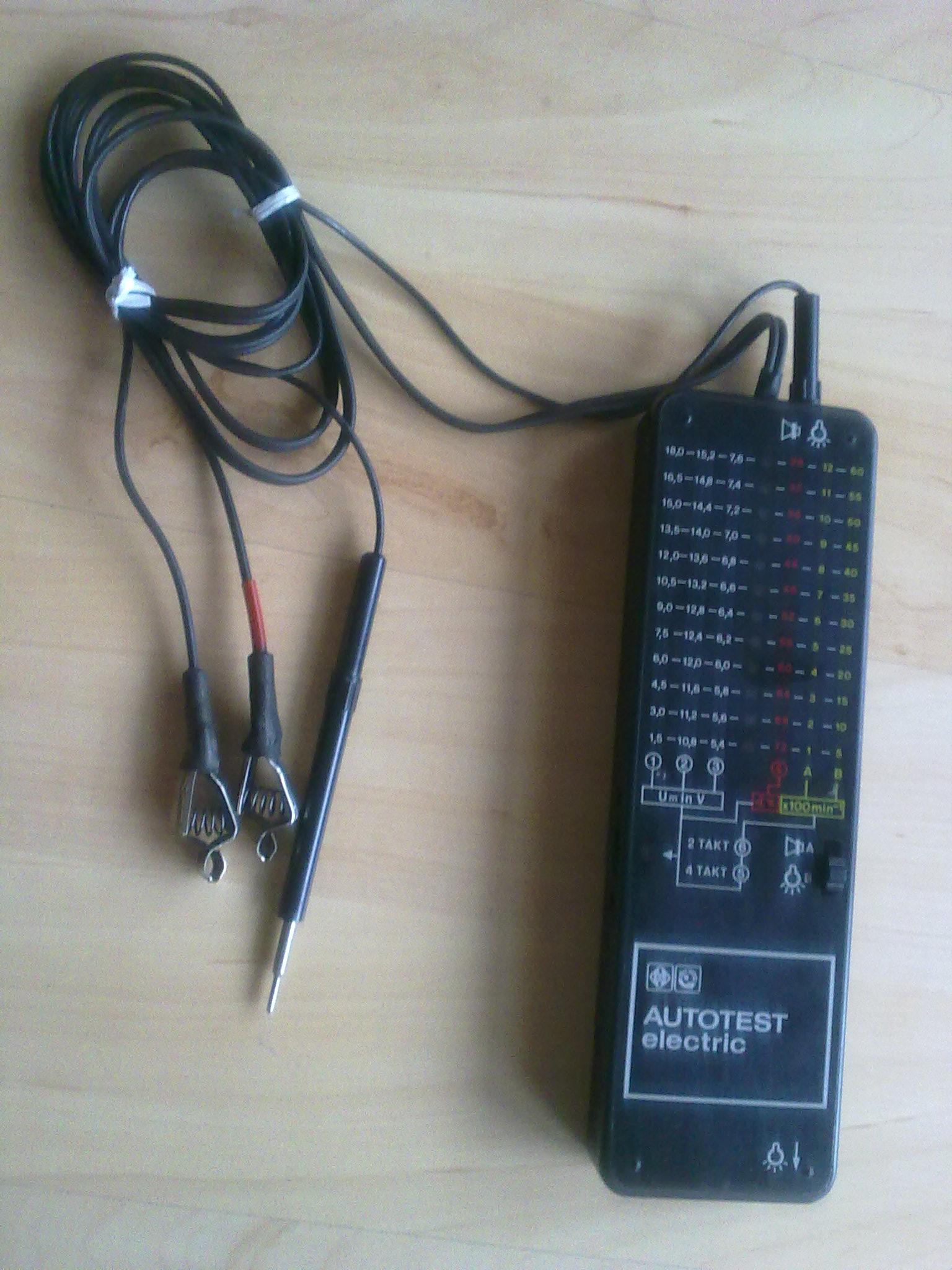

Werkzeug für die Zündeinstellung
  • Damals habe ich meine U-Zündung mit diesem Gerät eingestellt. Der Vorteil war das man nicht mehr hinsehen brauchte ob der Unterbrecher auch beim OT abhebt. Das hat man gehört. Man musste nur auf die Zünduhr schauen.
  • Das geht auch mit einer normalen Prüflampe/Summer und einer Batterie 8o
    Das Ding misst Drehzahl auch?
    das ding kostet aber auch 70€ :P
    das zeug von Lehmann ist da schon sinnvoller :thumbup:
    Nein, gehts nicht. Denn parallel zum Unterbrecher liegt ne relativ niederohmige Spule. Dadurch zeigt dein Gerät immer Durchgang an, auch wenn der Unterbrecher offen ist.

  • Nein, gehts nicht. Denn parallel zum Unterbrecher liegt ne relativ niederohmige Spule. Dadurch zeigt dein Gerät immer Durchgang an, auch wenn der Unterbrecher offen ist.
    Dann dürfte das komische Dingen s50b2 aber auch nicht funktionieren oder sehe das falsch :kopfkratz:

  • Dann dürfte das komische Dingen s50b2 aber auch nicht funktionieren oder sehe das falsch :kopfkratz:
    meinst das
    die Spannung die das brauch erzeugt Zündung ja selber ;)
  • meinst das
    Sorry nicht aufgepasst meinte natürlich das Dingen vom Andi318is :rotwerd:
    Aaaaaber was ist das bzw. was ist da gebastelt worden :?: :kopfkratz:

  • Sorry nicht aufgepasst meinte natürlich das Dingen vom Andi318is :rotwerd:
    gab es zu DDR Zeiten in jeder simson Vertrags Werkstatt ;)
