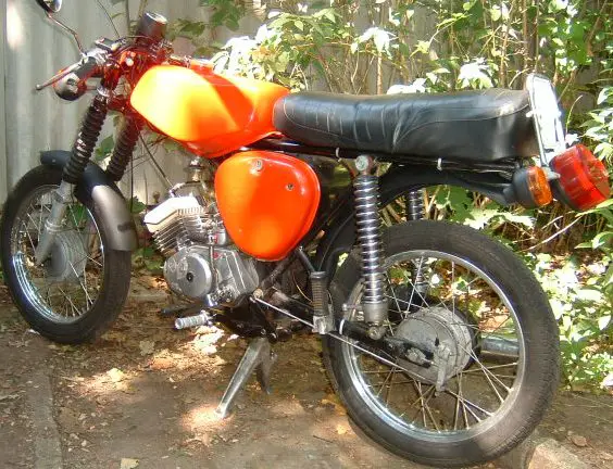

  • Also hier erstmal das versprochene Bild.
    Ich weiß, immer noch nicht perfekt aber ich bin echt krampfhaft auf der suche nach 6 V Miniblinkern außer die von tkm. Was gemacht wurde in den letzten Tagen?
    1. Schutzblech vorne Lackiert und gekürzt 2. Schutzblech hinten gekürzt und lackiert
    3. Zündspule ist verschwunden(oh wunder) 4. Strebe von Auspuff weg und stattdessen Eigenbau Strebe an Stoßdämpfer befestigt
