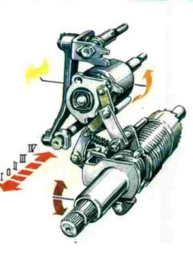

Kumpel von mir meinte das was mit meinem Sprengring ist und deswegen gehen meine gänge auch so scheisse.
Wo ist denn dieser sprengring? Und wie kann ich den wechseln oder reparieren?

ich hab's mal gehabt, dass der Sprengring, der diese Schaltwelle hält abgegangen war
dann ging die Schaltung ziemlich hackelig, man mußt immer ein bißschen rumfummeln um die Gänge reinzukriegen
dann wären da noch die beiden Sicherungsringe, die die Schaltstange halten
sonst gäb's eigentlich keine anderen Sprengringe, die dafür in Frage kommen würden hast das denn schon mal überprüft, ob da irgendwo einer fehlt?

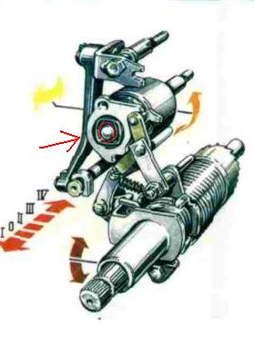

also der Sprengring (Pfeil,Kreis) war es damals bei mir
ich würd einfach mal gucken, ist ja keine so große Aktion
SR50CE,SR50B4,S70E,S83C,S53B,KR51/1K,KR51/2L,S51/1,S51B1-4,S51E,DUO,4x SR4-2/1,SR4-1,SR1,SR2...
War der bei dir weg oder nur weggerutscht?

also bei mir war de komplett runter und hing am Magneten der Ölablassschraube
hast du denn nun schon mal nachgeguckt
jo.
Also als ich den Seitendeckel abgebaut hatte musste ich logischerweise ja auch das öl ablassen und an der ölablassschraube war da gar nichts!
