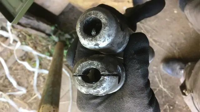

Guten Morgen,
alter Thread neue Frage.
ich bin auch gerade dabei meine Telegabeln zu regenerieren.
Problem: ich komme im rechten Gleitrohr( mit Klemmstück für Steckbolzen) nicht mit der 10er Nuss rein, weil Die Vorbesitzer wohl zu fest gezogen haben und sich die Öffnung verengt hat.
Kann ich das aufbieten, wenn ja wie am besten oder kann man das aufbohren? -
Ein bißchen kann man das aufbiegen, obs reicht? An der Nuss noch genug Fleisch? Wenn ja kann man da ja noch etwas weg schleifen. Vielleicht reicht das ja schon, oder beides zusammen. Aufbohren ginge wohl auch, wäre ich aber kein Fan von, oder alle 3 Sachen kombinieren.
Bißchen hier, nen bißchen da, bis es passt. -
Bißchen hier, nen bißchen da, bis es passt.Bevor ich da unten rumbiegen würde, tät ich lieber Bohrer ansetzen. Außendurchmesser der Nuss messen und dann vorsichtig aufbohren. Soviel Material nimmt da nich weg.
Moin...
Das gleiche Problem hatte ich auch schon.
Dadurch das die Klemmvorrichtung schon ganz schön verzogen ist, kann es passieren, dass die Steckachse nicht mehr richtig gesichert werden kann. Meine Empfehlung:
Neues oder gutes gebrauchtes Gleitrohr besorgen. So bist du gleich mehrere Sorgen los
