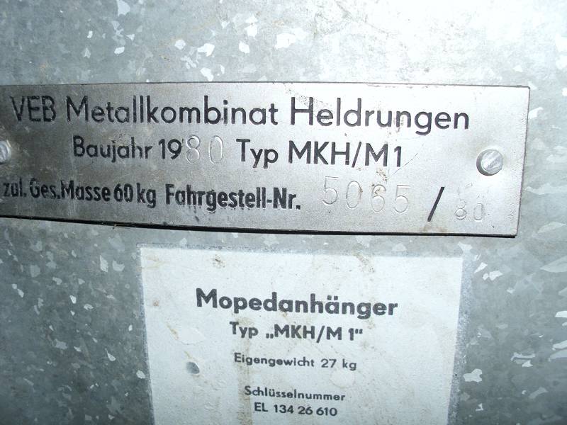

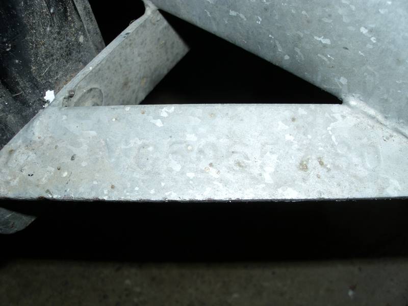

  • Hier ein Bild dazu, das Problem ist, das durch die Feuerverzinkung nie Nummer oft nicht oder nur kaum lesbar ist:
    Bei mir steht da M 05065/80, auf dem Typschild nur 5065/80, das KBA hat gesagt, nur die Nummer ohne M und 0 wird in der Erlaubnis eingetragen.

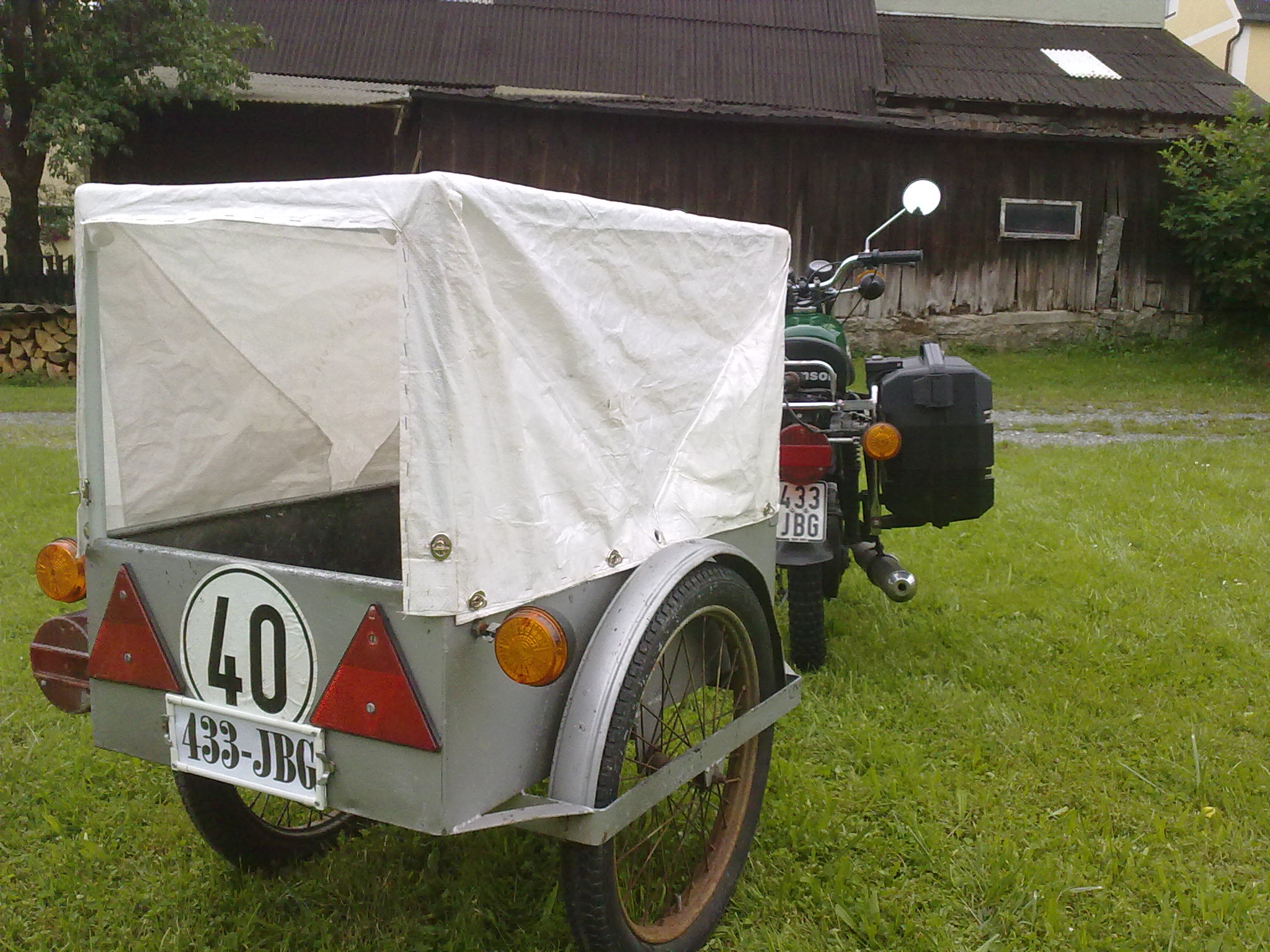

    Kennzeichenwiederholer: Kannste im Prinzip selber malen, siehe die Treckeranhänger. Am einfachsten ist, das Originalschild zu kopieren, dann einzulaminieren, fertich.
    P.S. Mache meinen Hänger auch STVZ konform, fürs rieeeeeesige 40- Schild hab ich 1,14 €ronen bezahlt.
