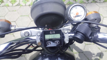

    so ist verbaut... funzt alles nach der richtigen einstellung, die einfach ist. Er ist etwas träge aber stört mich nicht. Der Messer hat mir gezeigt das mein Standgas zu hoch ist bei um die 2000, was mir aber auch herzlich egal ist. Einzig negativ ist das man die Batterie nicht wechseln kann. Sollte die leer sein schneide ich das ding auf und baue ein neues Gehäuse. Noch zu erwähnen wäre das ich Vape Zündung habe.
