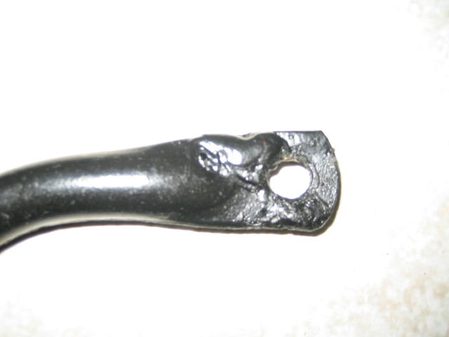

  • Ja ist okay. Es muss aber eine sehr aggressive Säure gewesen sein da meine lange Auspuffstrebe und der Rücklichthalter dabei stark zerfressen wurden und unbrauchbar wurden !
    Hier gleich noch 2 Bilder dazu zu den zerfressenden Teilen:

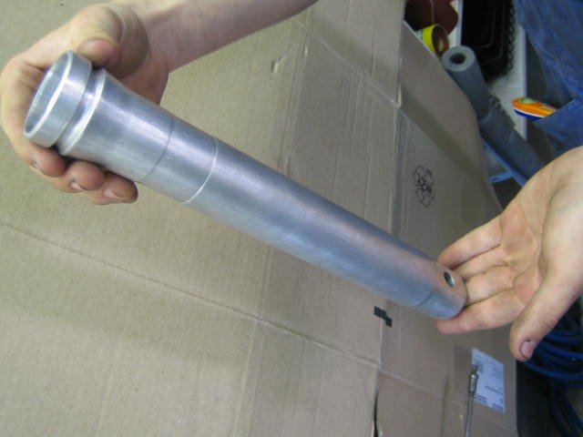

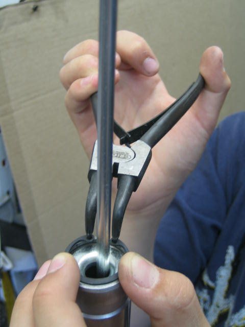

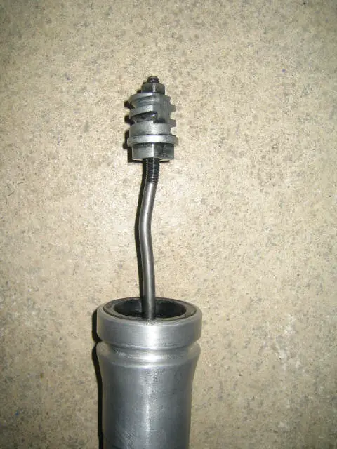

  • Nun erfolgte noch das Aufarbeiten der Telegabel.
    Erstmal wurde die Telegabel zerlegt und das Öl abgelassen.
    Anschließend wurden die Gleitrohre auf Glanz poliert.
    Die Mittelchen die ich genutzt habe waren: meine Bohrmaschine mit dem Drahtaufsatz, anschließend wurde das alles mit Schleifpapier nass abgeschmörgelt und nochmal mit Elsterglanz und ner alten Socke auf Hochglanz gebracht ! :thumbup:
    Naja was soll ich dazu sagen: Telegabel innen mit neuen Teilen bestückt und 3,4ern Federn dazu passt schon so und sieht gut aus.
    Bilderchen:
    Tauchrohr noch in Gleitrohr eingeführt Und Gummi drüber und das sieht gut aus :)
    http://imageshack.us/photo/my-images/28/img3983v.jpg/
    Einmal editiert, zuletzt von Dritty92 ()

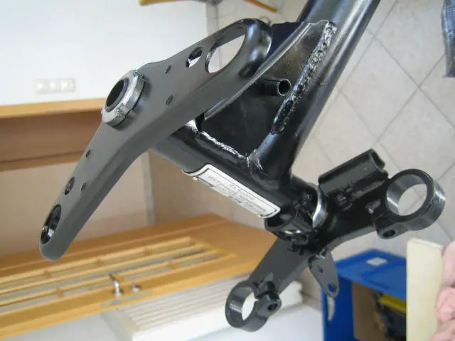

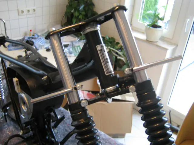

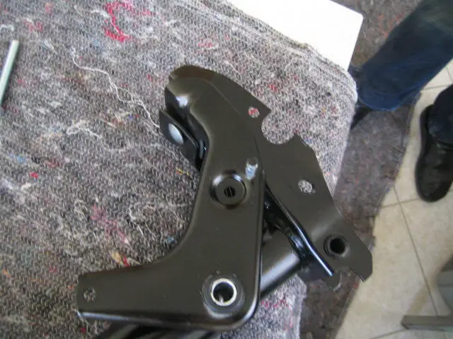

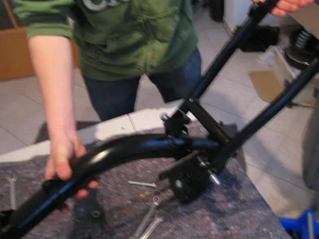

  • Nach der Regeneration der Telegabel wurde diese auch eingebaut. Dazu musste erstmal die obere und untere Bagelführung eingebaut werden,
    Edit: Hier auf den Bildern ist noch die obere Gabelführung einer S50 zu sehen. Wurde aber anschließend ausgetauscht nachdem unser Fehler uns klar wurde gegen eine S51 Gabelführung.

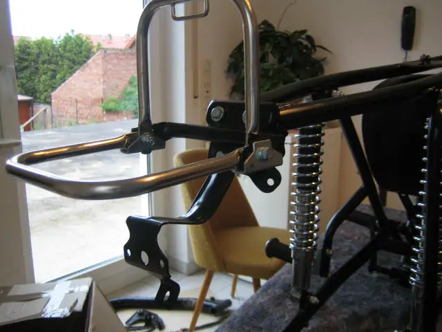

    Desweiteren wurde noch am selben Tag gemacht:
    das alte originale Typenschild wieder draufgenagelt ( der Lackierer hatte es vorm Säurebad abgenagelt), Fußrastenträger für Fahrer und Sozius eingebaut und der Herzkasten sowie die Federbeine (neue 5fach verstellbare) montiert!
    Bilder:
    http://imageshack.us/photo/my-images/687/img4041e.jpg/
    http://imageshack.us/photo/my-images/710/img4044s.jpg/

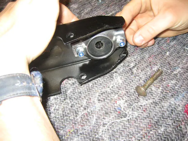

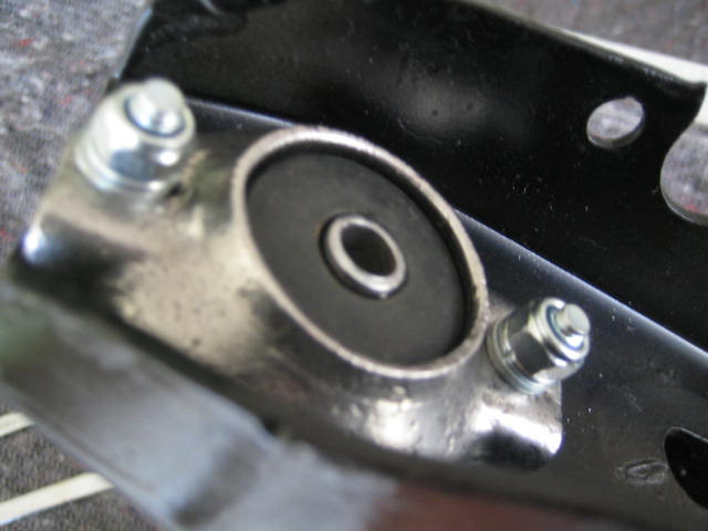

  • Finde ich gut, wie du anhand der Fotostrecke jeden deiner Schritte dokumentierst! Demnächst steht mir nämlich mein erster Zusammenbau bevor!

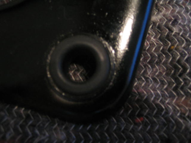

    Was mich noch interessiert: Wie hast du die Metallhülse bei den Silentbuchsen am oberen Motorlager/Schwingenlagerung eingesetzt? Mittig, oder nach einer Seite herausstehend?
    Weiter so :) !
    Bin ick ölig, bin ick fröhlich!
    Einmal editiert, zuletzt von Laze ()
  • Ich gucke mal nach aber das müsste mittig gewesen sein ... :whistling: man vergisst mit der Zeit !
