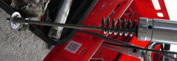

die Simson Telegabel ist nun schon eine 36 Jahre alte Konstruktion. Eine Top- Out- Feder kannte damals keiner. Ich habe lange überlegt, wie man die Telegabel überarbeitet, um gerade im Off Road Bereich mehr Bodenhaftung, Stabilität und das Ausfedern über den Nullpunkt, gerade beim Springen erreicht. Im Netz fand ich bei RZT einen Telegabel Tuning Satz, den ich nachgebaut habe, ist ja auch nicht so schwer. Nach einiger Zeit kam mir die Idee - es geht auch anders und vielleicht auch besser. Das alles mit wenig Aufwand und aus Simson Teilen für unter 10€. Nach dem Umbau läuft das Vorderrad wesentlich ruhiger und stabiler.
Ihr benötigt folgende Teile:
2x untere Federaufnahmen
2x Federn (Top-Out-Feder gekürzt)
2x M6 Doppelmuttern
2x M6 Schrauben
Die untere Federaufnahme so montieren, dass die Feder nach unten zeigt und dann mit einer Doppelmutter kontern. Mit der 6mm Schraube die zweite untere Federaufnahme in der Doppelmutter befestigen, so dass die Feder nach oben zeigt. Die obere Federaufnahme montieren.
Jetzt in die Telegabel damit und mit 3 cm Vorspannung montieren- fertig.
Was haltet ihr von dieser Idee?

Das klingt ja schon mal spannend!
Wenn man allerdings den Ring unter den gekürzten Federn wieder ins obere Fabelrohr rein bekommen möchte,
mit dem Sicherungsring, steht das richtig unter Spannung. dadurch kommt theoretisch die Karre tiefer.
das ist ja offroad nicht unbedingt erwünscht. oder verstehe ich da was falsch?

Richtig. Die Vorspannung sollte sich nach deinem Körpergewicht richten. Nullstellung (Fahrhöhe) der Telegabel mit Fahrer+ ca. 0,5-1cm, je nach Geschmack oder mehr- wenn man die Telegabel "kürzen" möchte mehr Vorspannung. Je länger die Top-Out-Feder (die zusätzlich montierte Feder) ist um so größer ist die Vorspannung und die Hauptfeder (ungekürzt) wird zusammengepresst. Die Telegabel ist immer ein Stück eingefedert, also kürzer. Bei richtiger Montage in Nullstellung ist die Telegabel genau so lang wie vorher. Durch die Doppelmutter und der aufgesetzten unteren Federaufnahme der Hauptfeder ist die Telegabel etwas höher.
