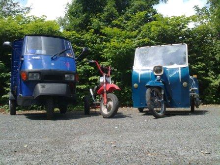

  • Hallo ihr Lieben. Wie ihr meinen Threads entnehmen könnt bin ich nun stolzer Besitzer eines Duos. :) nun möchte ich das gute Stück gern restaurieren. So nach und nach. Ich brauche gerade jetzt am Anfang eure Unterstützung. Kann mir bitte jemand Stück für Stück erklären, wie ich und in welcher Reihenfolge die Duo zerlegen kann? Flo
    Hier Bilder des Ist-Zustandes:

  • tach flori,...
    bei jeder restaurierung: fotos fotos fotos... meißt dauert der wiederaufbau eines mopeds deutlich länger als man sich anfangs wünscht oder vorstellt.
    ich brauche in der regel,...je nach zustand 12-24 monate. ( motivationslöcher inbegriffen). ne schwalbe geht vielleicht was schneller, ne duo ganz sicher länger.
    an meiner piaggioape bj. 72 dokter ich inzwischen fast 2 jahre rum, bei der mussten aber beinahe alle bleche rekonstruiert, oder zumindest in teilen durch neue ergänzt und eingeschweisst werden.
    wenns vernünftig werden soll, nimmt man sich zeit. spachtelmasse kennen meine fahrzeuge gar nicht. beule is beule, schweissnähte wernen runtergeschliffen und anschließend verzinnt !
    ich persönlich halte auch nichts von überrestaurationen, wenn die teile hinterher besser aussehen, als neu. aber das bleibt jedem selbst überlassen, und ich würd mir nicht anmaßen dies bei anderen zu kritisieren. ich fahr oldtimer, weil ich auf charme steh. der geht oft bei der restauration verloren. etwas rost ist erlaubt, sofern er sich nicht zu stark weiter ausbreitet.
    aber zurück zur duo.
    du hast mich gefragt wie ich es gemacht habe,...
    fotos fotos fotos
    motor raus und konserviert
    tank raus
    drahtbügel für das dach runter
    scheibenwischermotor und scheibe raus
    aufgebockt,räder und bremsen weg
    dann mit dem kumpel auf die seite gehoben und durch die tür ins wohnzimmer. dort aufgebockt ( das geht auf dem rohrrahmen fantastisch)
    dann gings weiter mit blechen zügen kabelbaum anbauteile...
    alles gereinigt, den lack für passabel befunden, geschmiert und wieder zusammengebaut
    jetzt,...nach wahnsinnigschnellensechswochen... fährt das ding, und wird nach und nach weiter gepflegt. eine komplettrestaurierung habe ich mir ganz bewusst gespart.
    der motor muss noch regeneriert werden ( im moment fahre ich ja den schwalbeschaltmotor M53)
    batterieladung ist nicht ausreichend
    der spiegel der frontlampe wird neu bedampft,...oder vermutlich eher ausgetauscht
    die felgen noch irgendwann neu eingespeicht
    und vielleicht ersetz ich irgendwann noch das hintere blech in dem die rückleuchten sitzen.das ist eigendlich nicht mehr akzeptabel.

  • Also ich hab nun diverse Bilder gemacht um erstens den momentanen Zustand zu dokumentieren und um es natürlich wieder zusammensetzen zu können. Der Vorbesitzer hat es leiser nie richtig gepflegt:-( die Lenkstange geht beispielsweise nicht selbständig zurück wenn man loslässt. Hier muss sicherlich etwas geschmiert / getauscht werden. Weiterhin geht zur Zeit nur das vordere Licht und da wäre es natürlich angebracht, einen neuen Kabelbaum zu verlegen, zumal ja Kabelbrüche etx. Nicht ausgeschlossen werden können.
  • Huch die hat aber ein paar schöne Dellen. Also ich würde erst einmal damit beginnen das Gestänge für das Dach zu rekonstruieren, bzw geradebiegen. Danach würde ich einfache Blecharbeiten machen und versuchen die Front auszubeulen. Wenn die restliche Substanz rosttechnisch okay ist würde ich erst einmal den Motor checken, und bei bedarf Revidieren lassen von einer netten Fachperson im Forum ;)
  • So mega schlecht ist der Zustand ja gar nicht. Wieviel Geld hast du für die Restauration zur Verfügung ?
    Würde den Lack notfalls sogar erstmal so lassen... Bilder kommen gleich übrigens ;)
