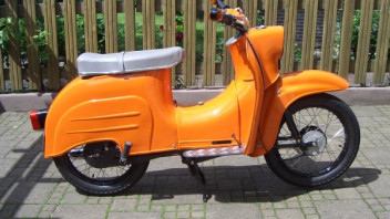

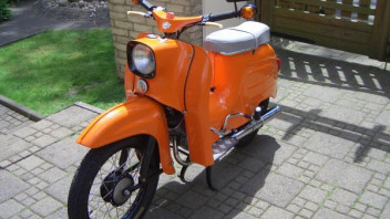

    Hier noch ein Bild. Leider kein aktuelles das war 2006 nach dem ersten Aufbau. Wie sie jetzt nach Alltagsbetrieb wieder aussieht wollt ihr garnicht wissen ;)
