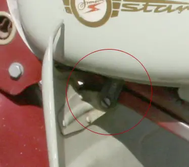

  • Ich weiß zwar nicht wie die Beinschilder der S-Klassen befestigt werden. Ich besitze für meinen Star allerdings ein Alu-Beinschild ganz alten Baujahres welches wohl so auch am Spatz benutzt wurde.
    Der Krümmer passt ans Loch.
    Zwischen den Fußrasten befinden sich zwei Löcher wo die unteren Streben angeschraubt werden können und unter dem Tank, um den Rahmen, wird eine Art U-Profil eingeklemmt an welches die oberen Aufnahmen des Beinschilds befestigt werden. Die zwei Enden haben jeweils eine Bohrung, zwischen diese kommt ein kleines Metallröhrchen und durch alles wird eine lange Schraube geschoben die das Beinschild an den beiden oberen Aufnahmen festschraubt und das U-Stück enger um den Rahmen drückt (so dass halt nix klappert und sich verschiebt).
    Wenn gewünscht kann ich morgen mal fix ein genaueres Foto von dem Teil machen.
  • Danke! Das beantwortet alle Fragen :thumbup: Es ist im Endeffekt genau so wie bei S50 & co. "Normaler Weise" ist das Beinschild für den Star ja oben an der Motoraufhängung, also mit dem Zylinderkopf am Rahmen befestigt... Wie hier: http://www.ddrmoped.de/forum/uploads/post-28-1201447383.jpg
    ...Wenn also das Spatz - Beinschild beim Star passt dürfte das wohl auch für nen SR4/4 passen. Wäre aber trotzdem toll, wenn du mal ein Foto machen könntest, auf dem man im Detail sehen kann, wie der Krümmer in der Aussparung sitzt, ich würd mir halt gern ne genauere Vorstellung machen, wieviel Platz dort bleibt.
