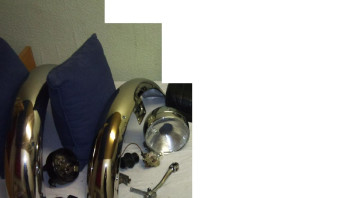

  • Hi , ich bastel grade an meiner S???? rum . Bis heute vormittag sah sie ja noch so aus .
    Seitendeckel von der S51 Enduro hab ich besorgt , sowie die dicke Lampe von der S50 . Büffeltank wird noch besorgt . Wie das so ist , muß man ja gleich mal ausprobieren wie das montiert aussieht :) . Also erstmal die 53er Deckel runter und die 53er Maske ab .
    Dann die S50 Lampe umbauen auf 12 Volt , Hupe versetzen und ran damit .
    Funktioniert sogar :D
    Jetzt hab ich nur ein kleines Problem . Da nur die Verkleidung der S53 dabei war , muß ich mir was überlegen , wie ich das jetzt mit Tacho , Zündschloß und Kontrolleuchten löse ? Hat einer von euch vielleicht ne coole Idee ?
