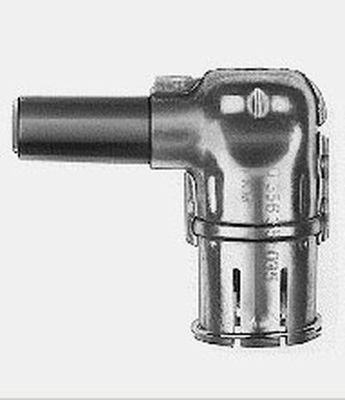

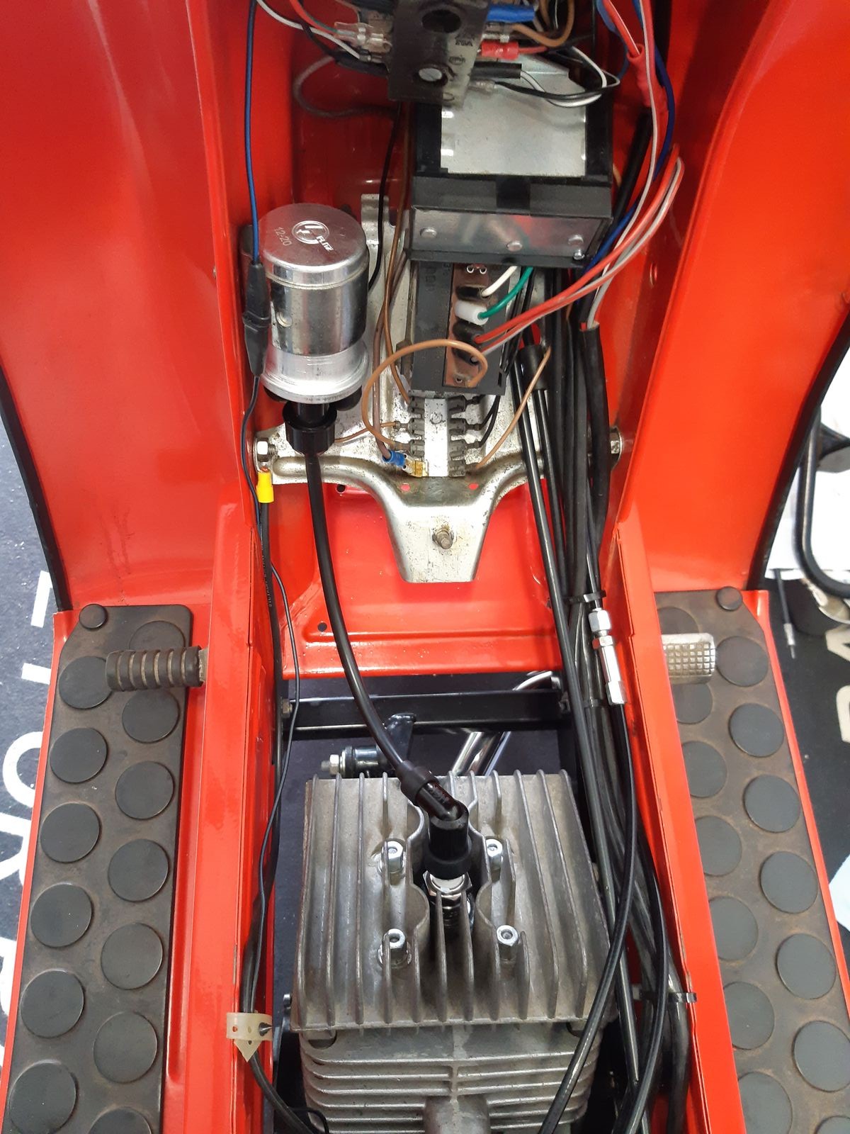

  • Gestern hat mich Bosch Teil Nr. 0 356 35 035 zum unfreiwilligen 2,5Km Simsonschiebesport nach Hause gezwungen: Morgens, unruhiger Motorlauf, Aussetzer, aber ansonsten liefs, und Nachmittags dann das gleiche, nur, daß nach einem (freien) Kilometer Vollgas, es an der nächsten Ampel ausging. Dann nur noch mal kurz "brumm"...und nichts mehr lief. Zündkerze raus, ordentlich, funkte auch gleichmäßig...erster Verdacht: Wasser im Vergaser. Also (das seit fast 2 Jahren nicht mehr angerührte Bordwerkzeug raus, es ist rostig und naß... :puke: ... demnächst besser in Plastiktüte einwickeln) diesen mal eben auf dem Bürgersteig zerlegt-nix besonderes an wasser drin. alle 3 Ersatzzündkerzen ausprobiert-auch keine Besserung. War ja zum Glück noch nicht weiter dahin, wo ich hinmusste, und Simson schiebt sich, im gegensatz zu Rollern, leicht.
    Heute dann mit den Vermutungen an die Diagnose: andere (keine originale, irgendwas japanisches)Zündspule probehalber mit draht angebracht, und dann liefs wieder! Dann den uralten Zündkerzenstecker (Bosch Teil Nr. 0 356 35 035) auf deren Kabel drauf, dann wieder die Probleme. Nun wieder umgesteckert, den NGK ZKstecker ans andere Zündkabel-und alles lief wie vorher! Hier zeigt sich mal wieder, daß viele Teile scheinbar eine Altersgrenze haben, insbesondere Hochspannungsteile. Soetwas hab ich zuletzt am Mofa erlebt, mit genau so einem ZKstecker (hat damals lang gedauert, bis der Fehler gefunden war! :k_schimpf: ). Allerdings sieht ein NGK-Stecker irgendwie fremd am 70er Jahre Simson aus. Probier ich mal den uralten von Beru mit Metallkapsel...(pack den NGK aber ins Werkzeug-bin faul...willnichwiddaschieben(müssen)) :ironie:
