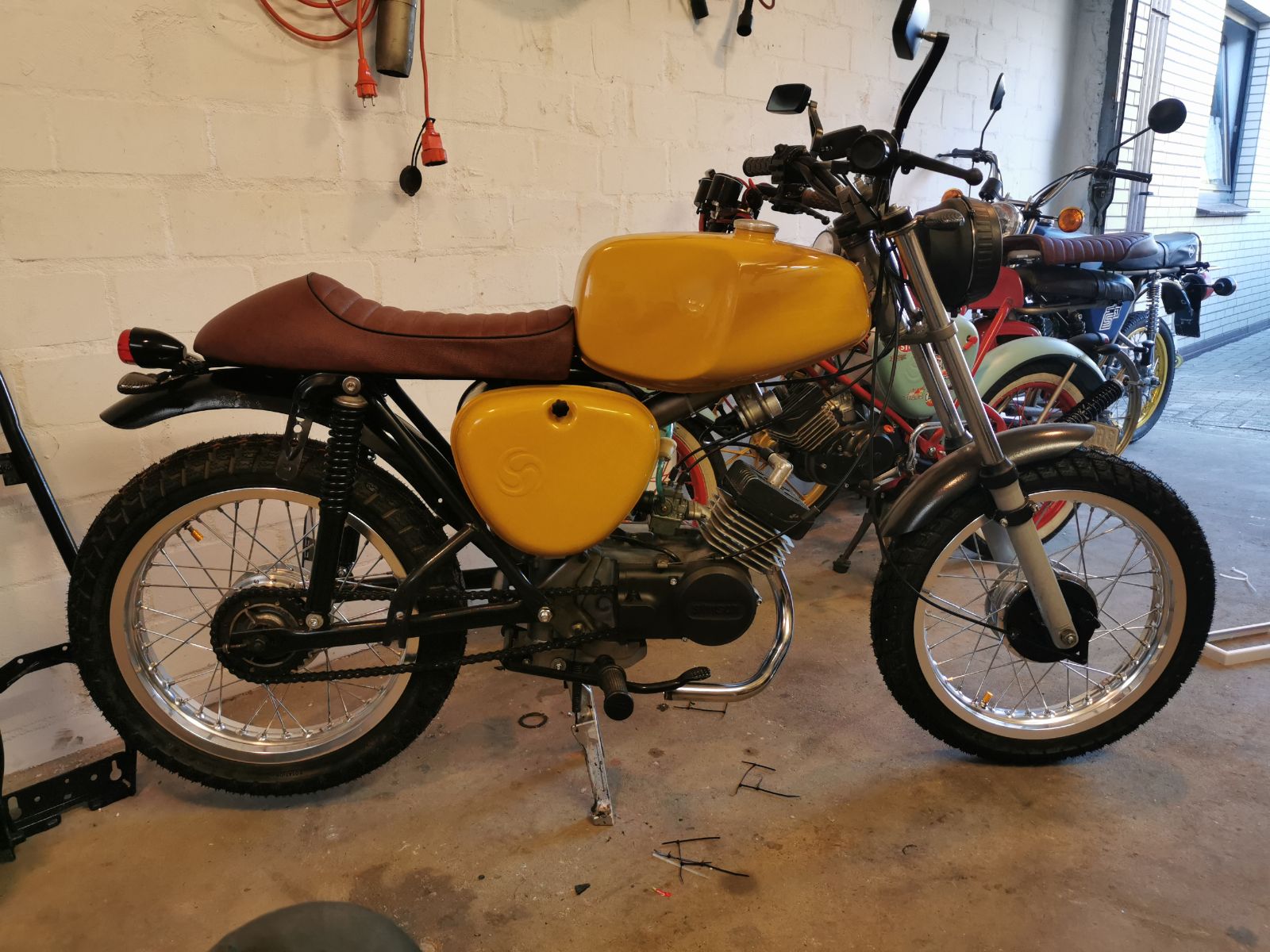

Endlich mal Zeit gefunden zu Schrauben!
Herzkasten getauscht, Obergurt geändert, Sitzbank draufgefriemelt, und endlich n Büffeltank auf der Kiste!

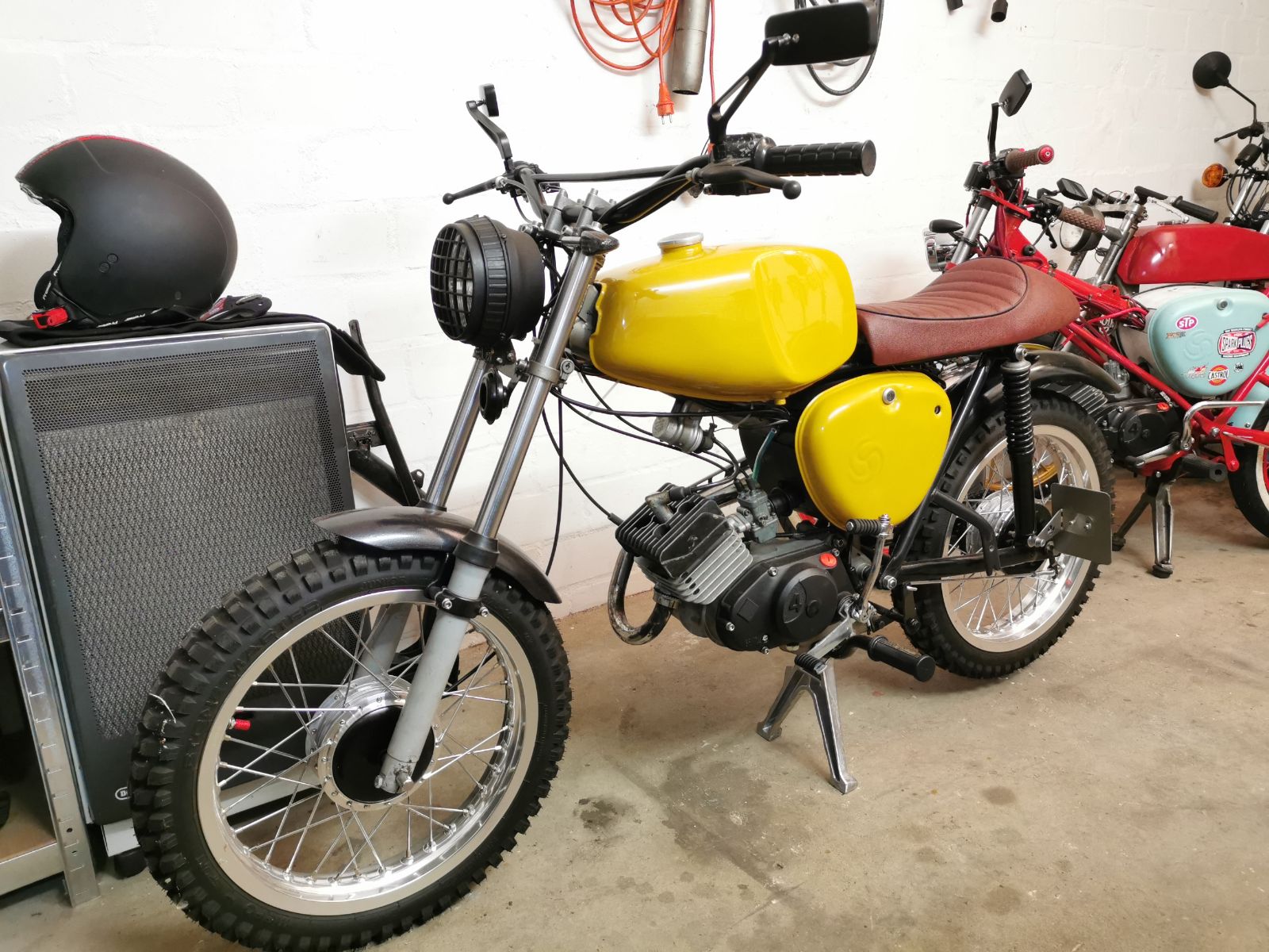

Bei meiner anderen Knatterbüchse Tank undicht... Bei der Gelegenheit Obergurt nochmal ändern und beschichten...

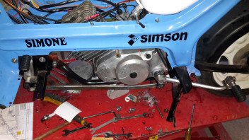

Motor wieder in die "Simone" reingehängt.

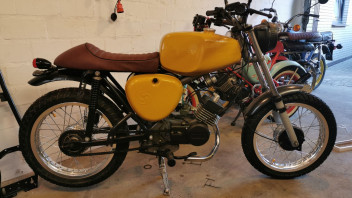

Obergurtstreben tauschen, Enduro pott weg und Standard ran... Dann ist die "Scramson" fedsisch...
