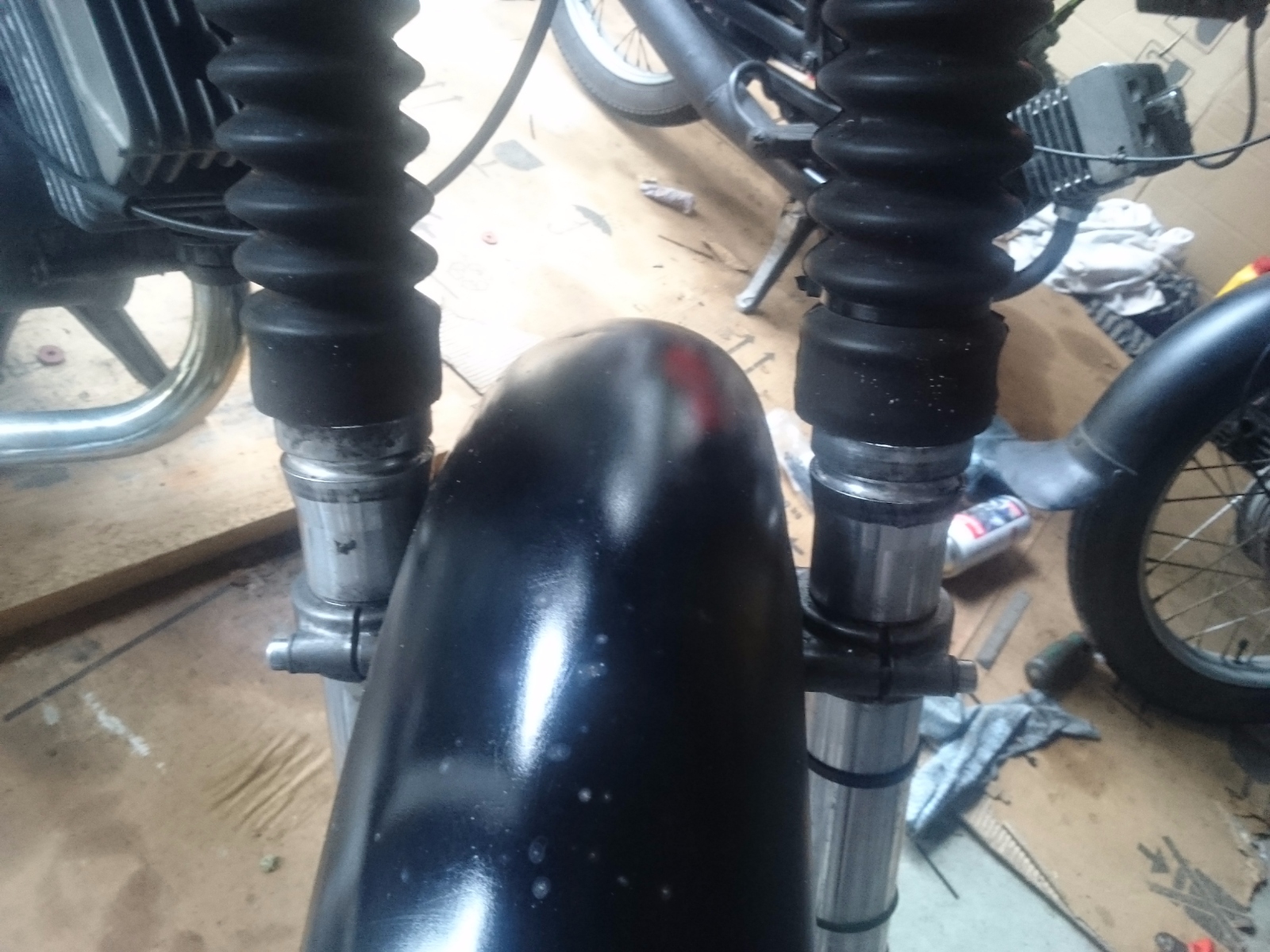

  • mach doch einfach n bisschen klebenband an die einstiche für die faltenbälge, dann müsste es halten

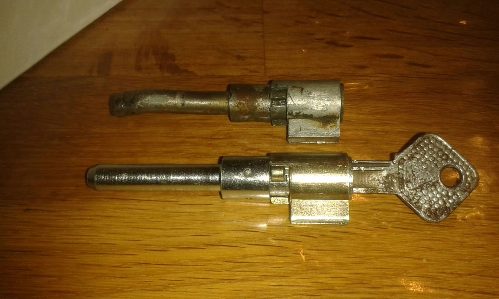

    Dann bekam ich von meinem Schwager ein Lockpicking Set, mit dem ich Lenkerschlösser etc. ohne Gewalt entfernen kann. Dabei kam mir die Idee, meine beiden gleichschließenden Schloßsätze, von denen jeweils immer ein Schloss defekt ist zu reparieren. Also vom alten, defekten Lenkerschloss die Stifte und Federn entfernt und in gleicher Reihenfolge in das neue Nachbauschloss eingesetzt. Es hat funktioniert. Nun wieder eine Geldanlage für gleichschließende Schlosssätze geschaffen. ;)
