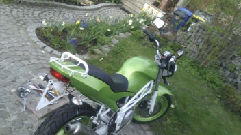

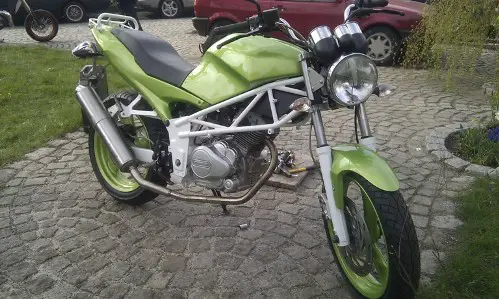

Hallo.......................fast geschafft.
Hier das Ergebnis von unserem Projekt.

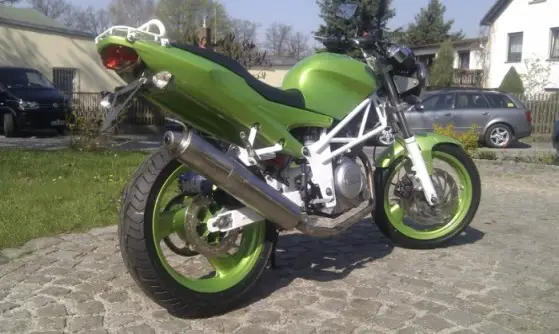

Einige Kleinigkeiten müssen gemacht werden. Zur zeit gibt es noch ein Problem mit der Hinterrad Bremse. Der Bremssattel schleift an den Schrauben von der Scheibenbremse.
Kann mir das nicht so richtig erklären wieso. -

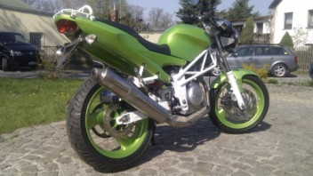

hätte ich nicht gedacht, sieht richtig schick aus!

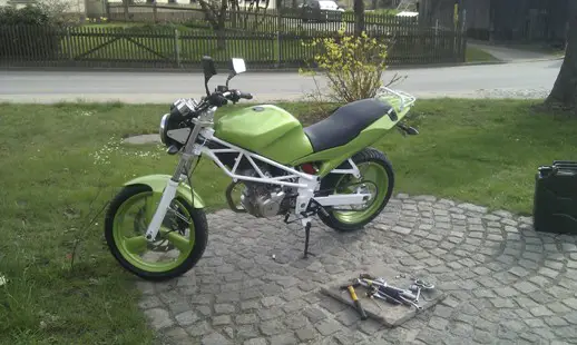

Hätte mir das grün noch ein wenig kräftiger, knalliger gewünscht - wirkt irgendwie bissel blaß finde ich. Vielleicht mal ein Bild in der Sonne?
Sieht aber schon schick aus, schönes Vater-Sohn-Projekt.Gruß Schwichte
Hallo Speeder4.... ich hoffe mit der hinteren Bremse hat sich geklärt. Hast vieleicht einen Einbaufehler.
So nun zum Motorrad : sieht Super Super gut aus . Dirk hat mir am Telefon schon viel erzählt davon .

Das mit der Hinterradbremse hat sich geklärt. Eine nicht vorgesehene Unterlegscheibe brachte Abhilfe.
