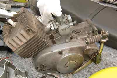

    hab mal ne Frage, weil kenn mich da nich so aus. kann ich meinen Simson S50 Motor von außen sandstrahlen?
    ist nämlich ein klein wenig rostig.
    Hab ein Bild vom Motor unten angehängt
  • Das doch kein Rost.
    Alu kann nicht rosten es läuft nur an.
    Geh mal mit bissl Bremsreiniger und Schleifpapier drüber dann gehts weg.
    Und ja man kanns sandstrahlen musst den Motor aber spalten lassen also kannst ihn denn auch gleich regenerieren lassen.

  • das wird aber nicht so matt wie das sandstrahlen, oder?

  • Hi,
    jop, das normale Sandstralen macht den Motor matt, mit Glasperlen kommt etwas Glanz in die Alustruktur,
    dennoch braucht man nicht den Motor spalten, such dir ne Firma die mit Salz strahlt, das löst sich in allem auf,
    da macht das nichts wenn etwas in den Motor gelangt.
    Und ja Alu rostet nicht es Oxidiert, und es kann genauso vergammeln wie Edelstahl...

  • so wieder zum eigentlichen tehma den motor kannst du zusammen lassen musst nur alle öffnungen gut verschließen damit kein strahlgut in dem motor gelangt und am besten mit glasperlen strahlen oder bei einer glaserei fragen die haben besonderen strahlsand der macht sauber und haut nicht so doll auf material da kommt die alu optik gut duch anschließend gut reinigen mit bremsenreiniger und einen griffschutz drauf machen bekommste auch beim glaser habe es bei mir vor 2 jahren gemacht und es ist immernoch top
  • Weiß jemand was das strahlen ungefähr kosten würde?
