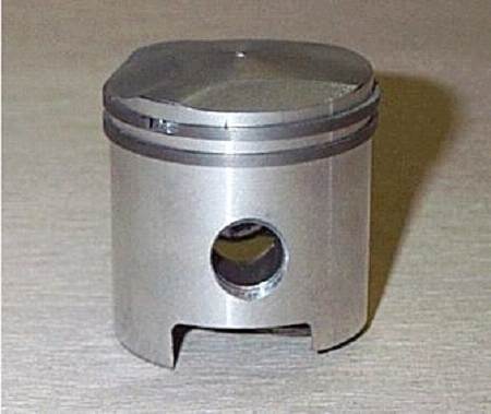

Wie wäre es mit Kolbentuning?
Hier mußt Du aber absolut sauber arbeiten und aufpassen - also ab ist ab - d.h. vorsichtig rangehen (die gefeilten Kanten mit 600 Schleifpapier vorsichtig entgraten) und vor dem Einbau den Kolben gründlich reinigen.
Diese Maßnahme wird schon ein bisschen bringen - hatte ich mal probiert und anfänglich einen Kolben damit versaut- später bin ich auf Langtuning S60 4K umgestiegen und heute fahre ich einen LM70D von Andreas Lang
Wenn Du aber eine deutliche Mehrleistung haben willst und keine Erfahrung mit feilen, bohren und fräsen hast, dann kauf Dir lieber eine Ausstattung beim Profi. Da gibt es dann Leistungsgarantie.
kolbentuning solltest du lieber lassen, dies führt zwar zu einer leistungssteigerung und ist für den laien leicht zu schaffen,
jedoch ist diese art des tuning schädlich fürs system.
dann lieber einen fertigen zylinder-satz vom tuner kaufen.lg fuenfzigccm
