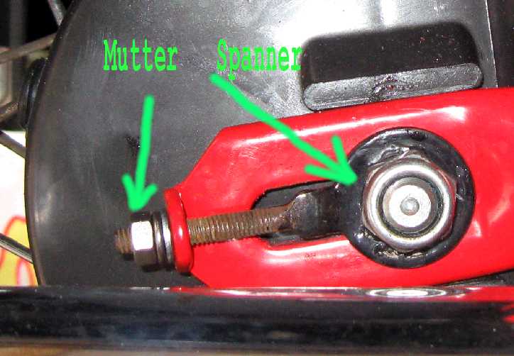

    Jetzt schiebe ich das Rad in Fahrtrichtung ganz nach vorne bis zum Anschlag vom Langloch der Schwinge. Vorher die beiden Muttern von den Verstellern (Spannern oder wie die Dinger auch sich auch immer nennen) ganz hinten schrauben.
    Zuerst stelle ich immer die Kettenspanung ein. Das geschieht mit dem rechten Versteller:
    Durch Eindrehen der kleinen Mutter (links am Kettenkasten) wird die Kette wieder strammer. Das Spiel ist richtig eingestellt, wenn die Kette an der strammsten Stelle ein Höhenspiel von 1-2cm aufweist. Die strammste Stelle suche ich durch drehen des Hinterrades.
    Dann die rechte große Mutter (für den Kettenkasten) wieder festziehen. Danach überprüfe ich die Spannung nochmal - hier muß dann ggf. die Achse vom Kettenkasten wieder gelöst und mit der kleinen Mutter die Spannung nachjustiert werden.

    Beide(!) Radmuttern/Schrauben lösen, mit beiden Kettenspannern sowohl Kettenspannung als auch Radflucht einstellen. Das der Rechte nur für die Kettenspannung und der Linke nur für die Flucht zuständig ist, stimmt so einfach mal nicht ;)
    Das ist so ein wenig hin und her geschraube, aber anders gehts nicht. Unbelastet (Hauptständer) ist 1cm Spiel vielleicht etwas wenig, die Kette wird beim Einfedern strammer. Im Zweifel nach der Einstellaktion sich mal weit hinten auf die Sitzbank setzen (ohne Ständer), nu sollte immer noch etwas Spiel vorhanden sein.
    Die Muttern der Einsteller nach dem Festschrauben der Radmuttern richtig anknallen ist nicht ganz so Klasse, der Anschlag an der Schwinge is zu weich. Besser die Muttern mit Kontermuttern sichern oder selbstsichernde nehmen.

    Bisher habe ich immer über den rechten Einsteller die Kette gespannt und danach mit dem Linken die Spur eingestellt. So verstehe ich das Prinzip an der Simsonkonstruktion. Bei Mopeds mit durchgehender Achse würde ich etwas anders vorgehen.
    Wenn also die beiden Radmuttern lose sind und die linke kleine Mutter reingedreht wird, dann ändert sich bei mir die Kettenspannung nur ein wenig. Wenn ich jedoch die rechte Seite anziehe, dann wird die Kette deutlich gespannt. Bin ich auf der falschen Spur :?:
