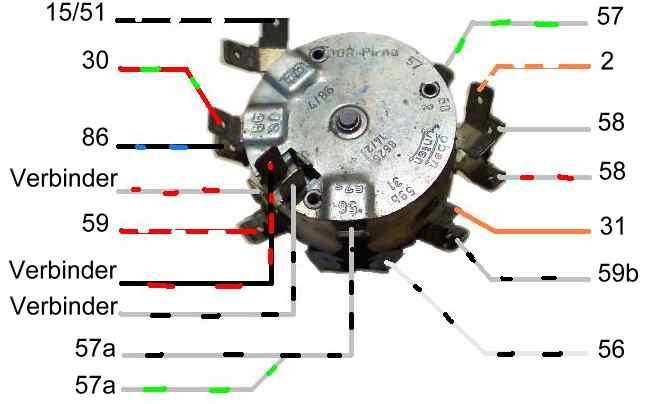

  • so da erstmal die zündschlossbelegung

    mhm geh mal deinen schaltplan durch und guck ob alles richtig dranne ist
    dann melde dich noch mal
    schaltpläne findest du auf der seite http://www.moser-bs.de . wenn seite falsch, dann mal moser-bs bei google eingeben

  • hi,
    @Mac Heba; also ich habe bisher noch nie was von einer Schlußlichtdrossel gehört. ;) Ist das mit der ladeanlage kombiniert?
    aber okay, hinter dem zündschloß ist ein noch ein teil. Auf jeden Fall ist das noch original von 1981.
    Es handelt sich um eine S51 B 2-4 6v elektronik von 1981!
