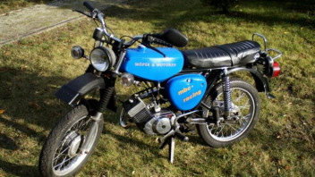

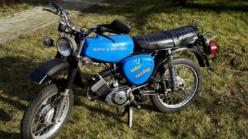

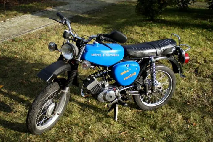

  • Hi Simmi1987,
    wenn du schon Bilder von meiner HP hier herüberziehst, dann solltest du auch den Text dazu lesen, nur mal so als Tipp! Dieses Bild war eines von vielen während des Umbaus, wenn du den Bericht gelesen hättest wüsstest du dass das Gahrzeug momentan komplett überarbeitet wird. Kannst mir also ruhig glauben, ich weiß schon von was ich rede. Was ich hier schreibe sind eigene Erfahrungen, teilweise selbst gemachte Fehler. Hier wird aber vn vielen Usern immer wieder das geschrieben was sie selbst hören bzw. glauben wollen. Ein Schmarren wird nicht wahr dadurch dass er 20 mal erzählt wird.
    Grüße, Wolfgang
    Servus Zweirad Fans, besucht uns auf Facebook unter
    Kolbenfresser Unterallgäu
  • Kann ja sein,daß ich irgendwie auf dem Holzweg bin,aber das ist doch lediglich ein Halter für das Schutzblech und keneswegs eine verstärkung :doofy:
