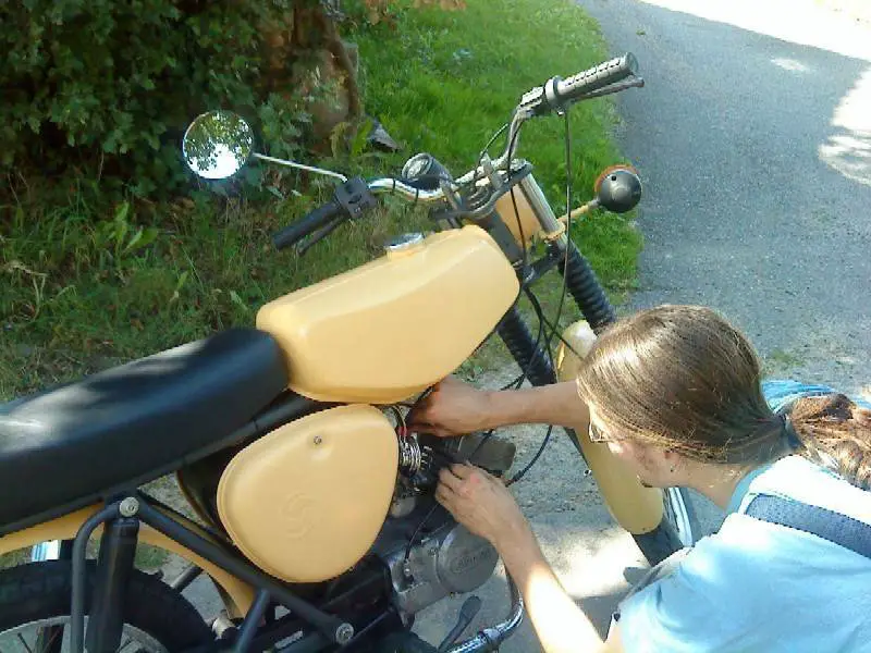

    ps: auf die schnelle hab ich doch noch nen schnappschuss vom schrauben gefunden. an dem tag an dem das bild aufgenommen wurde war auch die fahrt lippstadt - wiedenbrück - bünde... ;(
