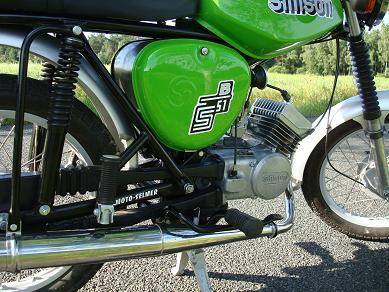

Moin,
Du meinst das Grün was an meiner ist oder? Nennt sich Saftgrün(glaube ich)
Achja: Schutzbleche würde ich in Stratossilber(also Original) lakieren, das schaut immernoch am besten aus
