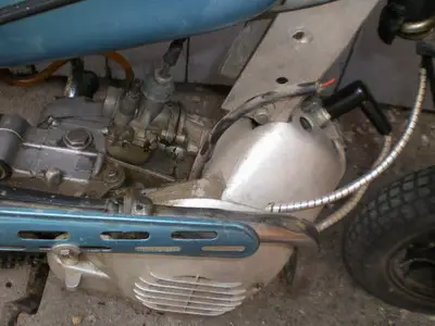

  • Hi,
    ne habe es so gekauft. Ich mache mal ein paar Fotos vom Motor, vieleicht gibt es ja eine kleineFerndiagnose. Habe ja erstmal gedacht, vieleicht ist hier jemand der mir gegen ein Taschengeld ;) , das Ding zum Laufen bekommt.

  • choke bowdenzug fehlt sie bild roter pfeil ohne denn wir der motor nicht laufen !
    zum zweiten bau bitte luftfilter an vergaser weil der dreck sondst in motor gesaugt wird !
    mfg s50b2e

  • hast du mittlerweile nen choke bowdenzug angebracht? luftfilter drann??
