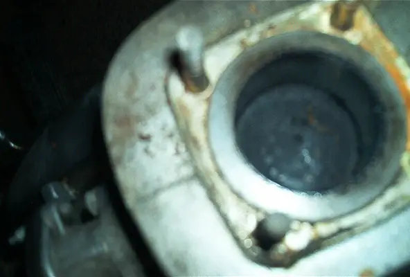

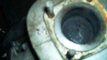

  • tach jungs,
    hab jetzt mal den zylinderkopf los gemacht und den seitendeckel (rechts wenn man drauf sitzt)
    beim vorsichtigen schieben hatte sich der kolben nämlich leider nicht gelöst,
    wenn ich jetzt versuche, meinen star im ersten gang anzuschieben, bewegt sich der ganze zylinderkopf mit dem kolben mit.
    der kolben scheint also ziemlich stark festzusitzen, rost habe ich aber keinen gesehen,
    habe jetzt mal öl oben auf den kolben getan- mal sehen ob über nacht nen bissl durchsickert...
    hat noch jemand nen tip von euch, wie ich das ding losbekommen?
    vielleicht mitn bissl "gewalt"?
    also kantholz und leicht klopfen?
    gruss chris
  • Also mit roher Gewalt würde ich da nicht rumschlagen. Da geht dann eher noch nen Pleullager oder ähnliches kaputt.
    Wenns wirklich nicht mehr geht, dann müßtest du doch eigentlich an den Kobenbolzen rankommen. Einfach Bolzen raus.... Koben und Zylinder ab und nen neuen ran. Ist zumindest ohne Verluste die Rep.?
    der Rest fürs Freibekommen steht ja schon hier.
