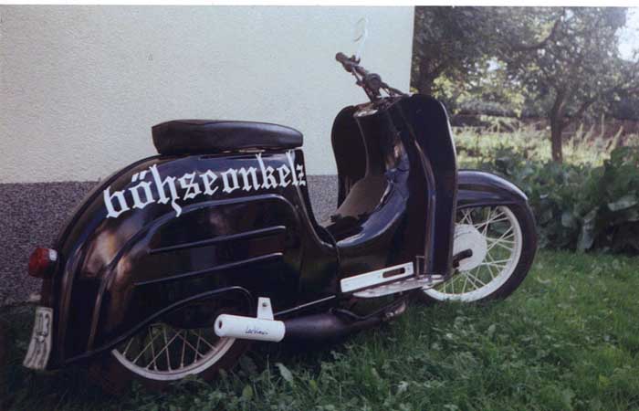

    Bin gerade dabei meien Schwalbe zu restaurieren! Habe jetzt nen hammer Gerät gefunden!!! Will meien genauso machen, allerdings nicht in schwarz sondern Kawasaki Grün oder Gelb oder Weiss...
    Könntet ihr mir wohl sagen, was man machen muss, um die Schwalbe so zu stylen??? DANKE SCHON MAL! 8-)

    die schwalbe auf dem bild ist meines erachtens nach tiefergelegt,neu lackiert, anderer auspuff, anderes rücklicht, riffelblech, und mehr kann ich nicht erkennen!:D

  • Seh ich genauso, viel ist da nicht wirklich gemacht. Schaffeste in ein paar Tagen... Sieht aber ganz gut aus :)
  • Also die sieht ja wohl echt sche** aus!
    Naja egal jedem das seine. Also bei dem Umbau hat der bestimmt
    auch den Motor gemacht. Wozu sonst ne Sportauspuff?

  • wozu der Auspuff, damit kommst du keine 10 meter ?( und hohe geschwindigkeiten erreicht du damit auch nicht
    wenn du bremst schleift alles und du bist ein gefundenes fressen für die Polypen
    für den alltag nicht geeignet auch wenn es gut aussieht
    das einziege was du übernehmen könntest, sind das Riffelblech, die Farbe und das cleaning

    wenn man das tieferlegen nicht übertreibt sieht gut aus nicht wie hier

    Also, was die Anderen gesagt haben ist schon richtig, die Schwalbe ist radikal tiefergelegt (vorn wie hinten), dann sind die Felgen weiß lackiert worden (wie auch andere kleine Stellen am Moped) und die Blechteile schwarz.
    Es wurde Riffelblech auf den Trittbrettern montiert und ein Sprotauspuff ist auchnoch dran. Ausserdem sieht es so aus, als wenn er die Hinterverkleidung von ner Kr50 genommen hat.
    Die Sitzbank sieht so aus, als wenn er ne kurze verwendet hat, oder sie gekürzt wurde.
    Auf Soziusfußrasten wurde verzichtet und das Moped hat keine Blinker.

    Am einfachsten wird es sein, die Schwalbe erstmal tieferzulegen.
    Dazu die Stoßdämpferfeder einfach kürzen oder starre Stoßdämpfer kaufen und anbauen.
    Den Sportauspuff bekommst du im Ebay nachgeworfen für rel. wenig Geld.!
    Dann sieht dein Moped gleich viel "radikaler" aus.
    Dann kannst du halt neu lackieren oder andere Details verändern, aber das Tieferlegen und die Sporttüte machen das Moped auf dem Bild von dir zu "dem was es ist"!
