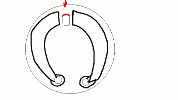

  • Also ich hab das nicht gemacht,aber ich hab in meine Beläge rillen rein gemacht und jetzt geht sie ganz gut.Die rillen transportieren den Staub nicht auf die Backen,sondern durch die Rillen,was die Bremskraft verstärkt.Aber stoppis,hab ich noch nicht getestet.

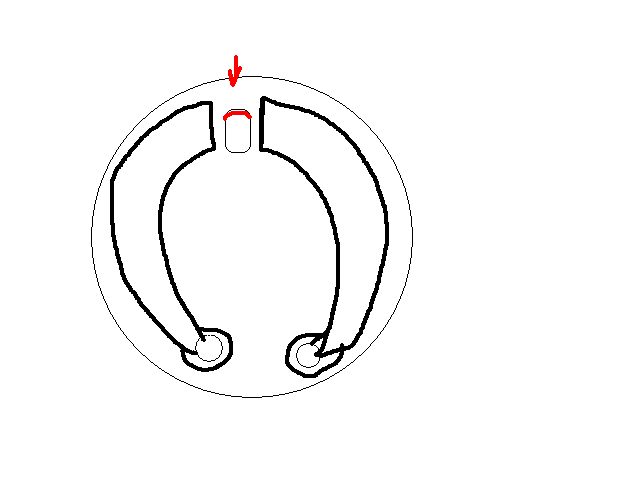

  • Ich habe mich mal mit Zitterbacke auseinander gesetzt. Jetzt haben wir das beschreibende Problem nach naheren betrachten erkannt. Es entstehen zwei verschiedne Wirkradien, dadurch das der Nocken einmal mit oben und einmal mit unten. Darducht kommt eine Backe später zum Einsatz. So jetzt möchte ich diesen Konstruktionsfehler am PC in 3D simulieren um genau den Mangel zu beheben. Eine genaue Änderungszeichnung erstellen und jemand suchen der auf CNC die Nocken korigert.
    Dazu benötige ich genaue Zeichnungen über die Simsonbremse auch für MZ, ein nachmessen ist ungenau.
    Wer hat so was, wer kann So was besorgen. Wer kann CNC Fräsen?
  • @ Simsonsucht:
    Das mit den Backen stand doch schon im ersten post. Was hattest du denn da nicht verstanden?
    Naja, egal, jetzt weißt du`s ja....
    Aber ich werd mich wohl vorerst nicht mit der Sache beschäftigen, denn ich bekomm jetzt ne Scheibenbremse und sie sollte wohl etwas besser ziehen, als die stino Trommelbremse...
  • Ein guter Tip. Wenn ihr das net machen wollt dann macht mal eins.
    Baut die Bremse ab und fettet mal alle Gelenke. Sprich: da wo die Bremsbacken draufgesteckt sind und am wichtigstens ist es den Bremsnocken mal so richtig einzufetten. Dat bring total viel. Ihr könnt dann damit vielbesser und Leichter bremsen. Die Kraft wird damit auch gut übertragen.
    Also probiert es mal aus. Es wird sich lohnen.

  • Ich habe spezielles Kugellager Fett genommen das Hitzebeständig ist. Soory hätte ich noch sagen sollen.
