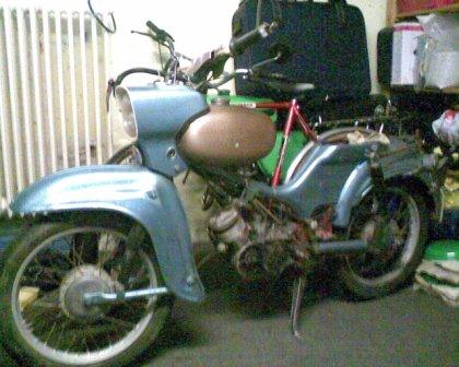

Naja Lack aus der Dose ist so und so eigentlich großer Mist. Der Farbanteil ist gering und die Deckung besch...eiden, da hilft auch keine besondere Düse. Ich hab grundiert und gefillert, mit 800er Nassschleifpaier geglättet. Farbe drauf, sah super aus als die noch nass war. Alles super glatt und top glänzend. Nach dem trocknen ist das Ergebnis eher naja. Man sieht feinste Unebenheiten. Wobei der 2k Rapidracinglack (dieses weissgrün) besser deckt als der MOTIP -Lack der dazu auch noch teuer war. Aber mir langt das. Ich will nur nicht das es gammelt und Farbe ist in erster Linie ein Rostschutz.
Find das auch bissl sinn los das sich jemand aufregt, weil die lagerschalen mit lackiert wurden. Wichtiger ist doch das der Star gerettet wurde! Also immer die Augen auf halten!

Aber zu der Hinterschwinge der S50N: ich glaube nicht das die passt, weil nämlich die Aufhängung vorne an der Schwinge vom Durchmesser her nicht passt! S50 /S51 haben einen größeren Durchmesser bei dem Hinterschwingenbolzen als bei Star/Schwalbe/Habicht etc.
Hatte dieselbe Idee auch schon, da bei meinem Star die Hinterschwinge angerissen ist und ich noch eine S50N Schwinge liegen habe...
Obendran würde ich die originalen Federbeine drin lassen, ist doch mit das geilste am Star sone alte Federung
Grüße, Christian
Das mit der Lagerung ist mir bekannt
Deswegen hab ich mir Adapterbuchsen drehen lassen. Außen 17mm, innen 11mm, Länge 32mm. Damit passt es ganz genau. In den Orginalzustand kann ich das immer noch versetzen. Die Reibungsdämpfer mag ich überhaupt nicht. Die waren mir schon bei der elterlichen 73er Schwalbe und im 69er Spatz in den 80ern ein Greuel. Abenteuerliche Straßenlage auf schlechten Straßen. Nagut der hatte Habichtgetriebe und Sperberzylinder und fuhr "etwas" schneller als üblich

Das mit den Buchsen hat prima funktioniert..alles passt 100pro wie dafür gemacht.

Ohne Anspruch auf Perfektion und absoluter Orginalität, sowie unter Verwendung möglichst vorhandener Teile.
Größte Umbaumaßnahme war der Einsatz der S50 Schwinge und die hydraulischen Ferderbeine. Bereut hab ich das nicht, der fährt prima so.
Der orginale Motor braucht noch neue Lager, Kurbelwelle, Dichtungen usw. naja Winterarbeit. Der eingebaute machts erst mal ... -
woa wie schick ist die den....find ich echt klasse...sowas würde ich iwann auch gerne mal noch haben.....finde es eh besser wenn nicht alles perfekt und wie neu aus dem laden ist den dann will man ja gar nicht mehr fahren damit und ist nur am putzen etc.........echt respekt tolle arbeit..was hat dich das jetzt alles grob gekostet wenn man fragen darF? mfg maxi
Hm grob gesagt etwa 250€, wobei die Neuteile alleine rund 150€ gekostet haben. Man sieht nur nicht so viel davon weil das meist Verschleißteile waren, Bremsen; Lager etc. Am ehesten noch an den neuen Speichen und am Nachbaugepäckträger.
