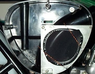

Simson S51 Luftfilterkasten Tuning / Umbau für mehr Luft
  • 76€ :a_augenruppel:
    Puhh...ich meine die Arbeit sieht wirklich 1A aus, aber 76€ sind schon ziemlich heftig :a_augenruppel:
    Aber im grunde gillt ja, gute arbeit kostet auch gutes geld und danach sieht es hier nun mal aus!
    Top
    Gruß, Nico
  • 76€ sind durchaus heftig!
    ich muß mal gucken, was ich für ein preis machen kann, wenn ich ein paar satz baue / bauen lasse.
    hätte nicht gedacht, das es so ein run auf das set gibt...
    hab erstmal 2 wochen urlaub, und dann gucke ich mal was ich für euch tun kann.
    wer hätte denn interesse?
    damit ich mal ne grobe anzahl weiß, die es zu fertigen gibt!?
    MfG Gunnar

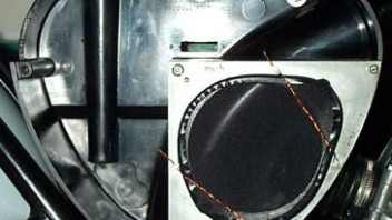

  • mein umbau hat etwas mehr fläche wie bei dem umbau, wo man sich ein 100ér loch ins blech flexen soll.
    ich fahre ein 60ccm 4kanal mit 19ér gaser und orginal-optik-sport-püff.
    dafür ist der luftfilter sehr gut zu gebrauchen!
    und den luftdurchlass KLEINER machen geht immer...
    nur GRÖßER ist halt nicht so leicht!
    die nächste serie wird optisch noch etwas schöner werden.
    außerdem werde ich noch die haltelasche für das elektronik-geraffel hinzufügen.
    ich selber brauchte die nicht, und hab sie daher nicht beachtet.
    meine elektrik ist (außer der EIN/AUS schalter) komplett in der anderen hälfte.
    MfG Gunnar

  • Sehr gute Arbeit muss ich sagen :eek:
    Und bei den Düsen würd ich sagen, ne 95 ist perfekt :b_wink:
    Ich fahre an meinem 60/4 mit 19er BVF und meinem wie ich jetzt feststellen muss Pfuschluffiumbau ne 95er Düse und die Kerze ist Rehbraun :b_wink:

  • Mhm naja wilke soll nicht gerade die highend dinger bauen, aber werden die überhaupt überarbeitet von ihm?
    Was mich ja mal brennend intressieren würde, ob das mit dem luffi nen bemerkbaren unterschied bringt, also des setup was du fährst mit original luffi und mit deinem bearbeiteten, vielleicht werd ich es dann bei meinem neuen motor mal ausprobieren...
