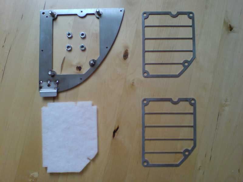

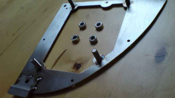

  • Ich habe mir für meinen neuen 60ccm 4-Kanal Zylinder den Luftfilterkasten umgearbeitet.
    Die Grundform vom Originalblech wurde übernommen, umgestaltet und von mir neu angefertigt.

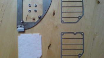

    Hier sieht man den gesamten Satz mit Grundblech,Haltegitter und Filtermatte.

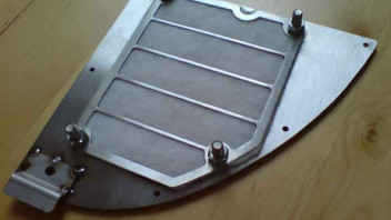

    So sieht es zusammen gebaut aus.

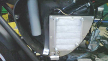

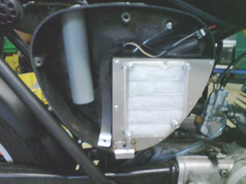

    Und hier im Herzkasten montiert.
    Der Kasten selber hat ein zusätzliches 40ér Rohr bekommen um den Luftstrom zu verbessern aber nicht zu laut zu werden.

  • sieht super aus...wenigstens mal ein vernünfiger ansatz
    fallst du dann noch einen baust kannst du die schrauben noch kürzer machen
    in die Deckellasche würd ich links und rechts neben den loch je ein loch machen und dort den schweißpunkt setzen (oder auf der rückseite des bleches) dann sieht es sauberer aus.

  • Sieht wirklich gut aus...gekonnt und hübsch :biglaugh: .
    Willst du das 40er Rohr nicht noch konisch machen?

  • das ding sieht wirklich sehr gut gearbeitet aus, ich denke der eine oder andere wird da schon geld für bezahlen, also mach dir doch mal 10 stück und guck wie die bei ebay gehen. btw: die filtermatte, ist das ein staubsaugerfilter?

  • die lasche von hinten durch zwei löcher schweißen ist eine gute idee...
    die schrauben habe ich etwas länger genommen, weil ich mir noch nicht sicher war, wie dick filter und abdeckrahmen sein soll.
    das filterzeug sitz normalerweise vor unseren kühlturm vom laser.
    nur dann in 2x2 meter.
    das ansauggeräusch ist leider doch recht laut geworden...
    das rohr konisch machen?
    da hab ich mich noch nicht schlau gelesen...
    ich werde noch kleinigkeiten modifizieren, und dann evtl. ein paar satz machen.

  • sehr gute arbeit!
    leiser bekommst du du das ganze indem du noch ein prallblech in exta 2cm abstand parallel zum filterfließ machst, ähnlich wie im auspuff.
    das \"tiefe\" ansauggeräsuch bleibt dabei aber das kreischen bei vollgas fällt dadurch weg, sehr viel angenehmer....
