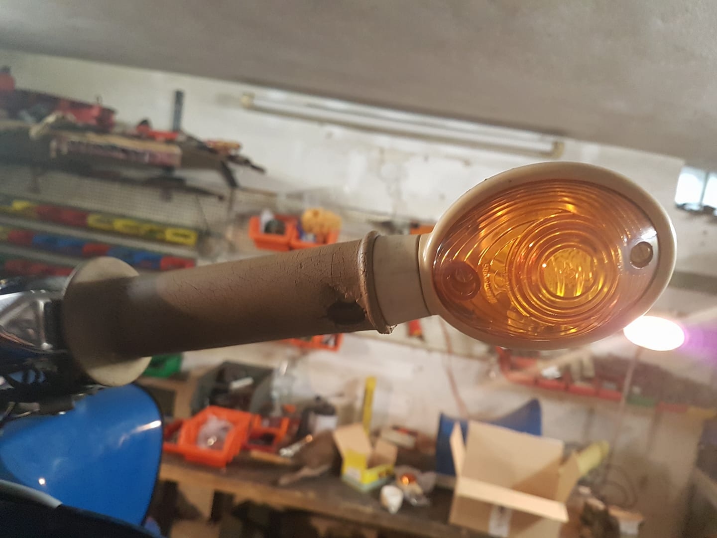

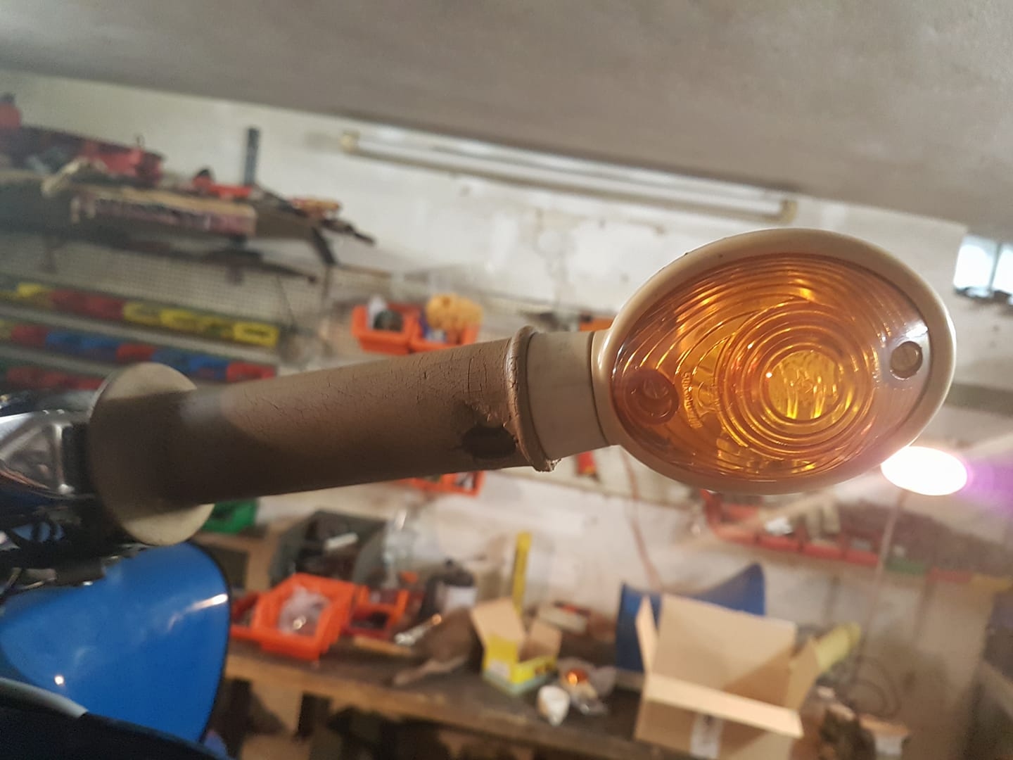

    Plastikteile sind spröde und brechen leicht. ZB. Blinker

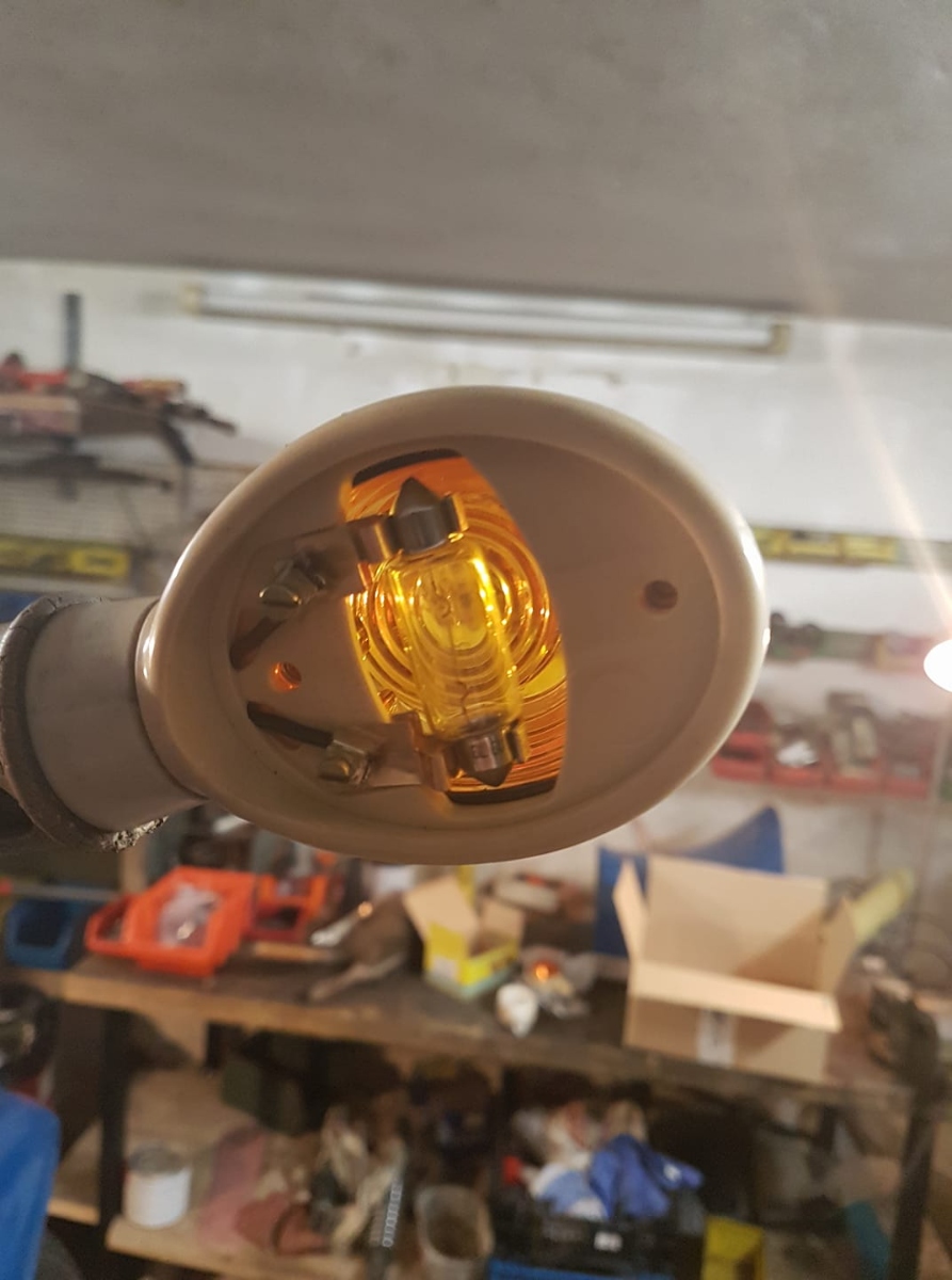

    Blinker für Vogelserie (KR,SR...)
    Problem:
    Wenn man versucht die Kabelenden in den Anschlüssen im Blinker festzuschrauben dreht sofort das Gewinde ab -> weil entweder innengewinde zu groß oder Schraubenaußengewinde zu klein. Auf jedenfall ein hohes \"spiel\" festzustellen wenn man an dem Schräubchen wackelt im losen zustand...
    Normales, festes zuschrauben dieser Schrauben unmöglich ->höherer Übergangswiderstand vorprogrammiert!

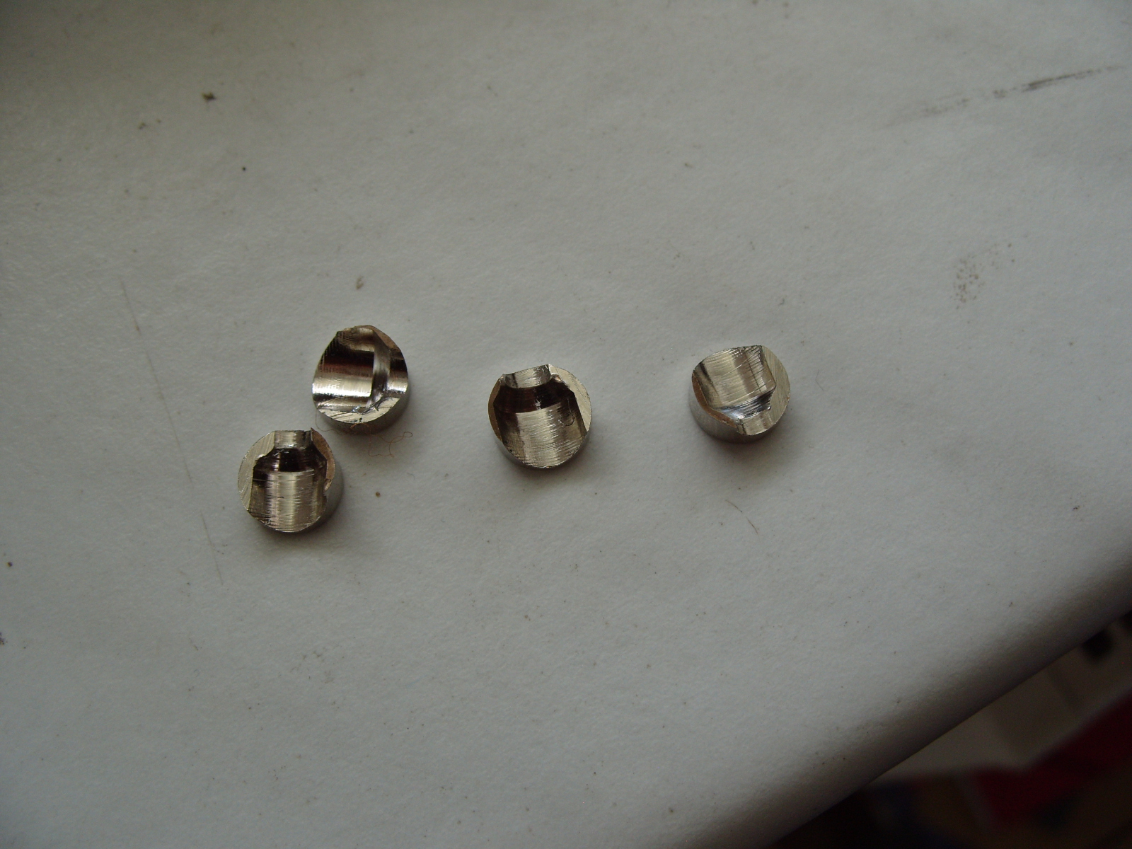

    Zierschrauben Schwalbe, etwa 6 Monate alt:
