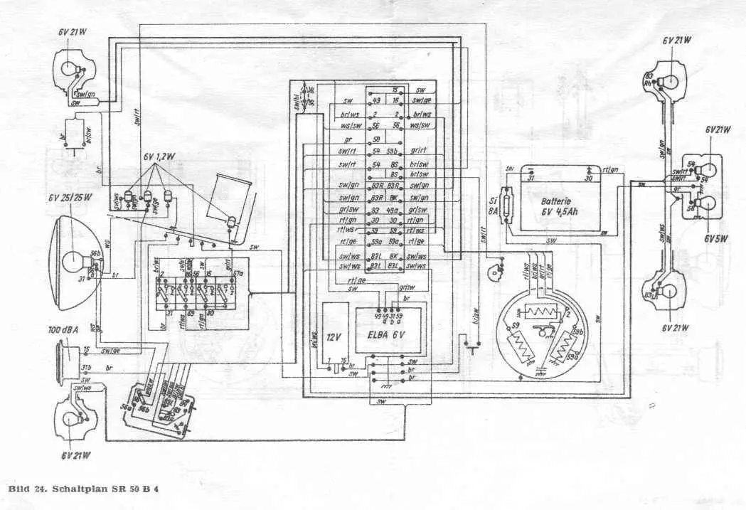

warum 12ah? überall steht doch 4,5 oder
Das will ich sehen ![]()
also laut dem plan steht da 4,5 ah
ähmm.....hier auch...
http://www.a-k-f.de/moser/sr50-b4.png
Bin ich jetzt blöd? :a_augenruppel:
Ich bleibe aber bei 12 AH,
Bei der Schwalbe sind es 4,5 AH!

Sorry Pinks aber Nico hat in dem Fall recht in die SR50 mit 6V gehört eine Batterie mit 12 bzw. 11AH. Die Schwalbe hat 4,5AH.
Denn die Schwalbe hat 1x21W für Blinker und 21W Bremslicht, da reichen die 4,5AH + Strom der Ladespule. Beim SR sind es aber 2x21W für Blinker und 21W fürs Bremslicht, da ist eine größere Batterie Pflicht.

also welche batterie empfehlt ihr mir denn nun für den sr50b4
Nimm eine 6V mit 11 oder 12AH beim Händler oder Shop deines Vertrauens. Wenn da passend für S51 oder SR50 drauf steht dann greif zu.
