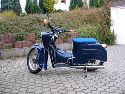

Was häl´t ihr von dem teil?
Schwalbenoptik! :)
die bilder hat mal schwalbennfahrer in lugau gemacht
noch eins ->
noch eins -->
und das letzte --->
Hi,
Ein Arbeitskollege der hat sich das Heck hinten abgesägt. Ab den hinteren Fussrasten im 15-20° Winkel hoch. Das vordere SChutzblech, die Lenkerabdeckung, die Motorabdeckung und die Batteriekastenabdeckung hat er verchromen lassen. Sieht nicht schlecht aus.
Gruß Thomas
P.S.Die Schwalbe auf dem dritten Bild ist schön tief.:smile:

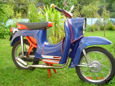

Hi,
ich habe mich auch endschlossen meiner Schwalli ein individuelles Design zu verpassen.
Anbei der erste Anfang:
- schon mal 5cm tiefer
- Prototyp einer flachen, kleinen Sitzbank
Ich habe insgesamt folgendes vor:
- anderer Lenker ohne Lenkerverkleidung
- Vorderschutzblech und Panzer cleanen, also Falz wegflexen
- Rücklicht in Panzer intergrieren
- Nummernschild seitlich mit Beleuchtung
- Motortunnel ein Sichtgitter verpassen
- Motor polieren
- Scheibenbremse vorn
Ich denke mal das ich hiermit erstmal genug über den Winter zu tun habe.
KR51/1K
... hier einige Bilder:
http://www.mic24.com/contenido…ront_content.php?idcat=72 -
aber der kindersitz muss bleiben! ...
wie hast du sie tiefergelegt?
machst du noch andere blinker dran? -
Jep, wenn ich den abbaue denne gibt dat massich mecker von meinem Lüdden.
;D
KR51/1K
wie hast du die kleine sitzbank gebaut?
ich hab meine aus holz, sone schaumgummiwatte und einem alten sitzbankbezug gebasteltedit:
was für ein ständer ist das? -
Ups, da habe ich ja Deine anderen Fragen übersehen.
Tiefergelegt:
- hinten -> gekürzte Stoßdämpfer von vorn genommen
- vorn -> kürzere von ner Herkules eingebaut.
Ist aber auch erst nur zum Test. Ich wollte mir dann schon welche von Stoßdämpfer-Schwarz machen lassen. Er hat mir nen Angebot von 114Euro, komplett vorn und hinten, für neue gekürzte gemacht.
KR51/1K
114€
wenn ich hinten welche von vorne reingemacht hatte, kam ich nicht über 50km/h, weil alles geschliffen hat! warum schleift bei dir nix?
