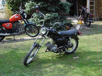

    ich habe im Februar aus meiner gelben S51B eine echte Po**ochopper gefertigt. Dabei habe ich den Rahmen belassen nud mir eBay Teile zusammengeboten.
    Also:
    - Telegabel um 4cm verlaengert
    - Stossis hinten 8 (!) tiefer
    - Rad vorn 19 Zoll
    - Rad hinten Dickreifen mit MZ Felge
    - Hochlenker (23cm hoch, 80cm breit)
    - Sitz Eigenbau
    - Schutzblech vorn eingekuerzt
    - Schutzblech hinten is Umbau von SR50 Schutzblech vorn
    - Tropfentank vom SR50
    - Nachschalldampfer \"entschlackt\"
    - S50 Lampe hochgelegt
    - Schwalbe Ochsenkopfblinker
    - Seitenstaender
    - Sissibareigenbau mit Hilfe von Schwalbegepaecktraeger
    - alles Pechschwarz (!)
    Ein echt heisser Ofen, der weit zu hören
    Damit bin ich dann den gesamten April durch Berlin geheizt, die Karre ist hinten Bockhart und kommt vorn geil hoch.

    Er meinte ich haette immerhin gut gearbeitet (der wollte mir Karre zunaechst wegnehmen) und am Ende nur das falsch angebrachte Nummernschild, den Lenker und die nicht so toll angebracht Lampe vorn bemaengelt. Damit sollte ich zum TUEV. Dachte ich, scheisse der fuehlt sich richtig verarscht wenn ichda so aufkreuze. Ichhabe dann einen MZ Lenker draufgeschraubt und die Stossis hinten wieder getauscht sowie die Gabelverlaengerung rausgenommen. Alles klar beim TUEV. Seit dem fahr ich mit einem aeussert frisierten Teil und TUEV Brief durch die Stadt. Geil.
    Schaut es euch an, mit dem Teil bin ich unterwegs gewesen, nicht etwa nur zum Schrauben aufm Hof und so, ne inner Reichshauptsstadt und meisten haben sogar die Bullen gegrinst, abgesehen von den vielen wohlwollenden Blicken der gealterten Vorbesitzer unser aller Schlachroesser der Marke Simson.
    Das wollte ich mal zum besten geben und in punkto Chopperumbau die Latte hochhaengen. Ach ja, ich kann sie jeder Zeit rueckbauen, da ich teile zugekauft hatte und die orginalen schoen eingemottet habe, Orginal ist meistens schon das Beste.

  • Sieht gut aus !
    Schön Gearbeitet und im Notfall kann man allles wieder Rückbauen - guter Ansatz !
    Bessere Bilder wären gut, lad die mal auf einem externen Server rauf, Anleitung dazu gibts ja hier im Forum
    Hätte noch einen Verbesserungsvorschlag:
    Verlege doch die Fußrasten noch nach vorne ( die Verlängerung würd ich einfach mit am Fußrastenbock anschrauben ), Dann kommt auch noch mehr Chopper- gefühl beim Fahren.
  • nett, aber ich würde eher cruiser als chopper sagen. chopper wäre wenn hinten ein sr rad(was aber aufgrund der scheibenfelge shice wär) drin wär und vorne das 19er^^. und dann auch die sitzbank tiefer und ne änderung das die gabel flacher laufen würde und somit das mop gestreckt wäre. wäre allerdings ein haufen arbeit und am ende nicht mehr zurückrüstbar. und das wär schade.
    selbst ich hab bei meiner s51 drauf geachtet das die nich so extrem wird und ich alles wieder auf original bauen kann wenn ich will.

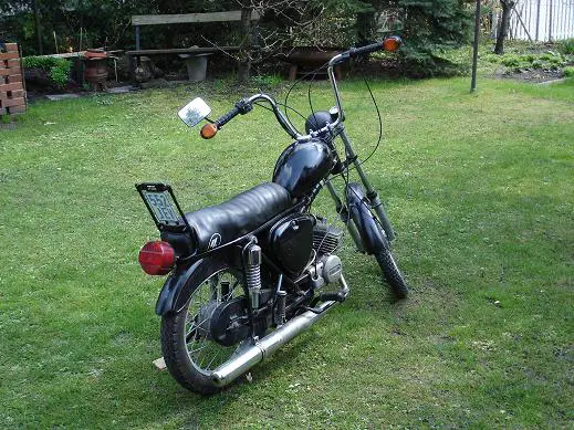

  • ich finde sie klasse, cooler umbau, sieht echt nach was aus udn hat irgendwie mächtig stil!! super sache! die idee mit dem hinteren schutzblech gefällt mir, da wär ein detail-foto schön!
    hab aber noch paar vorschläge:
    -motor polieren (höchstglanz :biglaugh: ) ich weiß, is arbeit, aber würde sich vieeel besser ins gesamtbild einfügen. generell ein paar mehr chromakzente bringen, so ein mopped lebt vom glanz und chrom!
    -kennzeichenhalter kann man sich auch noch was cooleres einfallen lassen, vllt was aus chrom, das kennzeichen sollte auch senkrechter stehen, sonst siehts komisch aus (nicht der ganze halter, der soll schräg bleiben) ruhig bissl was prolliges^^
    -sitzbank find ich sieht zu groß/gestreckt aus, da sollte eher so was hin, was vorne flacher ist um die form des tanks weiterzuführen und hinten wieder bissl höher, auf jeden fall insgesamt nicht so dominant! so stört es etwas die gesamtform!
    würde sich aber auf besseren fotos besser sagen lassen ;)
    -rücklicht horizontal ausrichten, ich finde so sieht das immer nach gewollt aber nich gekonnt aus

    Oh eigentlich wollte ich den Kollegen zitieren der meinte ich solle die Fussraste vorverlegen. Ich denke das wuerde dazu fuehren dass ich in Scherereien kommen wuerde.
    Abgesehen davon:
    Wie gesagt die Kiste ist wieder ein Stueck weit rueckgebaut, sodass zwei Leute drauf fahren koennen (ihr wisst schon die Maedelz) und so dass die Ordnungshueter mich nicht stoppen.
    Ach ja, und zum Thema Motor polieren und Chrom etc.
    Ich habe erstens nicht ganz soviel dazu und arbeite immer unter dem Primat der Verhaeltnismaessigkeit. Ihr werdet es vielleicht nicht glauben, aber die S 51 C hat mich so wie sie da auf dem Foto 150 Euronen gekostet. Das ist nicht viel. Darf es aber auch nicht sein, denn ersten wenig Kohle und zweitens kann man mit Geld ja alles machen. Cool ist, wenn man sich (hauptsaechlich) aus Resten und einfach Teilen etwas bastelt und die Kosten niedrig haelt. So hat es bisher immer bei mir funktioniert.
    Ich finde natuerlich auch total aufgemotzte Moppeds irgendwie geil, aber sie wurde nach einem anderem Primat gefertigt. :smokin:
