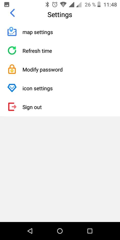

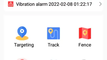

    Bei mir war die App 360GPS dabei. Die ist nur in Englisch verfügbar.
    Es gibt da auch noch micodus und Yuntrak.
    Je nach Verkäufer scheint aber immer nur eine App zu funktionieren. Die IMEI ' s der Geräte scheinen in den entsprechenden Datenbanken hinterlegt zu sein.
    So nun Zum Gerät selbst und der App:
    Positionsabfrage und Tracking der Route funktionieren ganz gut.
    Das Einstellen eines virtuelles Käfigs geht auch.
    Das Scharfschalten und die Unterbrechung des Stromkreises für die Benzinpumpe (ist immer offen) funktioniert bei mir nicht.
    Edit: Funktioniert. Es ist kein einfaches Relais. Hier muss Spannung an der Zuleitung anliegen damit der Schaltvorgang ausgelöst wird.
    Sowie alle weiteren Funktionen der App sind bei mir anscheinend funktionslos.
