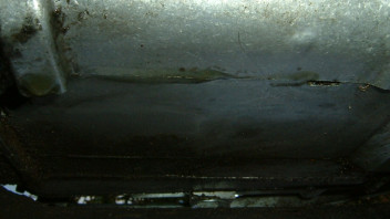

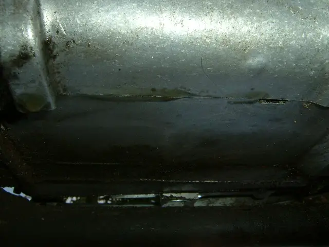

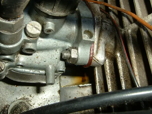

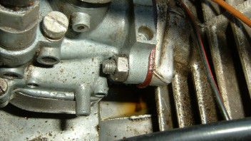

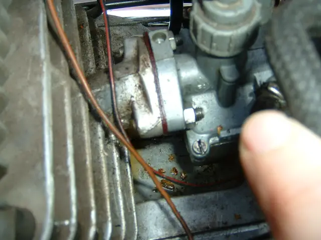

  • Hi Leute.
    Seit gestern geh�re ich nun auch endlich zu den Simsonfahrern (oder doch besser Schiebern?
    Naja, ich habe mir halt gestern einen Simsonroller SR50B4 gekauft (BJ 1986 f�r 230 EUR). War auch relativ zufrieden damit und bin sofort die 35km nach Hause gehren mit der Kiste. Das war auch alles kein Problem und ging gut. Bin die ganze Zeit nicht schneller als 50 gefahren, weil der Kerl meinte ich solle sie nicht so beanspruchen, da er sie immer nur innerorts gefahren ist.
    Als ich die Karre dann mal ein paar Minuten abgestellt habe und anschlie�end mit meinem Bruder eine kleine Runde ged�st bin, lief alles noch ohne Probleme.
    Doch danach, wollte ich die Mschine wieder anschmeissen, doch mit dem Kickstarter funktionierte es auch nach mehreren Tritten nicht. Also habe ich versucht sie im ersten Gang anzuschieben, was mir auch nach ca. 5m gelang. Sie knallte ca. zwei mal etwas lauter und ich musste etwas mehr Gas als sonst geben, doch dann funktionierte er erst mal wieder. Ich habe ihn dann mal kurz wieder aus gemacht um zu sehen, wie sie anl�uft. Hier funktionierte der Kickstarter nun nach ca. 4 Tritten wieder. Doch das Gas im Stand war kurz davor immer wieder auszugehen. Ich bin dann erst mal wieder nach Hause gefahren und habe den Roller �ber Nacht abgestellt.
    Als ich mich dann heute Morgen wieder voller Freude auf die Maschine st�rzen wollte, wurde ich erst mal durch einen Fleck unter dem Roller entt�uscht. Ob es nun �l oder Benzingemisch war, konnte ich nicht beurteilen. Der Benzinhahn war allerdings geschlossen.
    Naja, wollte sie dann anschmeissen, doch es funktionierte nicht mit dem Kickstarter. Aufgrund des Fleckes dachte ich, dass der Benzinhahn undicht war und daraufhin der Roller abgesoffen ist. Doch nach einem Herausschrauben der Kerze war die total trocken.
    Ich habe dann mal den Kaltstarter gezocken und die Kiste wie gestern angeeschoben. Nach ca. 10 Metern hat es dann auch
    funktioneirt und die Simson ging an. Allerdings geht sie im Stand immer aus. Selber wenn ich dann am Fahren bin geht der
    Motor im ausgekuppelten Zusatand aus und l�sst sich nur durch einlegen eines niedrigen Ganges wieder w�hrend der Fahrt anschmeissen.
    Musste grade knapp 6 km nach Hause laufen, weil ich kurz langsamer gefahren bin und mir die Maschine deshalb ausgegangen ist. Konnte sie mit Anschieben nicht mehr anschmeissen. Erst als ich dann von einer etwas steileren Br�cke runtergefahren bin,
    ging sie wieder an. Ich musste aber auch wirklich k�mpfen, dass sie anbleibt.
    Sie l�sst sich derzeit nicht mehr mit dem Kickstarter und auch nicht durch anschieben starten.
    Der Vorbesitzer (den werde ich sp�ter auch noch mal anrufen...) hatte eine neue Z�ndanlage (keine Ahnung wie das heisst, ist auf jeden fall das silberne, zylinderf�rmiges Teil mit dem Z�ndkerzenstecker dran, was unter der Lampe in dieser �ffnung steckt) aus einem Trabanten eingebaut (Ist relativ riesig das Teil und guckt vorne raus!). Kann es damit was zu tun haben?
    Was kann ich tun?
    Ich habe mich so sehr auf meine Simson gefreut und nun habe ich am ersten Tag schon solche Probleme damit. Ich k�nnte echt heulen.
    Ich kenne mich mit solchen Sachen eigentlich nicht wirklich aus.
    Bitte Leute, helft mir!

  • Hi Nautilus,
    also diese Sache hört sich verdammt nach einem Problem mit den Simmerringen an. Das sind Dichtringe, die sämtliche Wellen im Motor abdichten, die aus dem Mittelteil herausführen (OK, das sind halt einfach alle). Das erklät sowohl das schlechte Anspringverhalten als auch das unwirsche Fahrverhalten und den Fleck unter der Simme.
    Problem an der Sache ist, dass man von außn schlecht sehen kann, ob und welcher Simmerring defekt ist. Schraub mal den (in Fahrtrichtung) rechten Seitendeckel ab, unter dem das Antriebsritzel sowie die Zündung/Lichtmaschine sitzt. Wenn in der rechten Kammer, also da wo Du das Polrad siehst, Öl ist, dann ist es der dahinterliegende Simmerring. Der ist noch ohne großen Aufwand zu wechseln, indem Du das Polrad (mit ienem Abzieher) und die Grundplatte demontierst, und den alten durch einen neuen Simmerring ersetzt.
    Die Zündspule solltest Du durch eine originale ersetzen, soweit die nicht identisch sind.
    Ob die Zündung in Ordnung ist, kannst Du herausfinden, indem Du die Zündkerze herausdrehst, den Kerzenstecke draufmachst und den Kickstarter kräftig trittst, während Du die Kerze gegen den Motor hälst. Letzteres nicht vergessen, sonst kriegst Du echt eine geschwischt. Kommt der Funke kräftig und \"regelmäßig\", ist mit der Zündung soweit alles in Ordnung.
    Probiers mal mit den Ringen und Du wirst sehen, dass es das wahrscheinlich war.

  • So, Chris!
    Nun mal nicht die trübe Tasse aus\'m Schrank holen. Wer Simme fäht muß halt ein wenig schrauben können.
    Also, komplett mußt Du den Motor nicht auseinanderbauen, aber ausbauen wäre dann schon nötig. Das ist aber auch keine große Sache, nur Mut.
    Nein, das Abnehmen des Polrads führt nicht zu einer neuen Zündeinstellung. Dafür hat die Kurbelwelle auf der Seite einen kleinen Keil, der in eine Nut im Polrad passt. Desweiteren mußt Du lediglich nach Abrißmarkierungen ausschau halten. Das sind kleine Riefen, die sich am Motorgehäuse und an der Grundplatte (das ist das Teil, auf dem die Spulen sind, liegt hinter dem Polrad) direkt gegenüberstehen. Wenn Du keine findest, bringe selbst welche an, bevor Du die Grundplatte abnimmst. Das ist deswegen wichtig, weil Du sonst die Zündeinstellung nicht mehr findest.
    Das, was gegebenenfalls ausläuft ist das Getriebeöl (das wäre dann der linke Simmerring, der hinterm Antriebsritzel) oder tatsächlich Gemisch (das wäre dann der Simmerring hinter der Grundplatte).
    Simmerringe kosten nicht die Welt. Für die der älteren Bauart sind etwa 5 Euro, für neuere doppellippige etwa 7-9 Euro fällig. Alle von außen ohne Probleme zugänglichen Simmerringe sind die auf der rechten Seite. Die kann man auch selbst tauschen, wenn man noch nicht so viel Ahnung hat. Es ist lediglich darauf zu achten, dass die neuen Simmerringe nicht beschädigt werden, wenn man sie draufmacht. Also, Wellen gut ölen und auf gar keinen Fall mit Dreck und Gewinden in Berührung kommen lassen. Dann passt das schon.
    Die Simmerringe auf der linken Seite sind etwas mehr tricky, weil Kupplung und/oder Primärtrieb demontiert werden müssen, bevor man da ran kommt. Kann man aber auch selbst machen, wenn man sich traut.
    Überhaupt ist alles eine Sache, des Selbstvertrauens. Auf jeden Fall schadet es nicht, die Ersatzteile zweimal da zu haben, wnn man noch nicht so genau weiß, wie man es machen soll.
