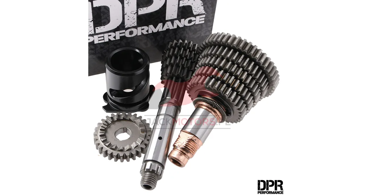

Getriebe, baugleich mit ZT-aber günstiger:
TRANSMISSION SIMSON 5-GEARS ROAD LONG DPR PERFORMANCE - Jack Motors - Części i akcesoria Simson, MZ, Skutery, 125cm3TRANSMISSION SIMSON 5-GEARS ROAD LONG DPR PERFORMANCE - TRANSMISSION SIMSON 5-GEARS ROAD LONG DPR PERFORMANCE TRANSMISSION MADE FROM EXCEPTIONALLY STRONG…www.jackmotors.pl
TRANSMISSION SIMSON 5-GEARS ROAD SHORTS DPR PERFORMANCE - Jack Motors - Części i akcesoria Simson, MZ, Skutery, 125cm3TRANSMISSION SIMSON 5-GEARS ROAD SHORTS DPR PERFORMANCE - TRANSMISSION SIMSON 5-GEARS ROAD SHORTS DPR PERFORMANCE TRANSMISSION MADE OF EXCEPTIONALLY STRONG…www.jackmotors.pl -
