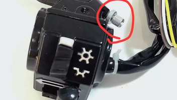

    ich habe bei meiner Simson s51 Enduro den Originalen Kupplungshebel ohne Lichtersteuerung usw. gegen einen Kombischalter mit intigriertem Kupplungshebel getauscht. Wenn ich jetzt oben am Lenker den Kupplungszug eingehangen habe und ihn unten am Motor in den Kupplungshebel einhenge ist das schon äußerst schwer und dann ist er direkt auf anschalg obwohl der hobel am Lenker aus losgelassen steht.Also die Kupplung ist dann direkt gezogen.
    Es wirtk so, also ob diese Schwarze Hülle vom Kupplungszug jetzt zu lang ist, und das stück was ohne Hülle zu kurz ist.
    Kennt jemand das Problem und weiß welchen Kupplungszug ich genau kaufen soll?
    Danke jetzt schon mal!!

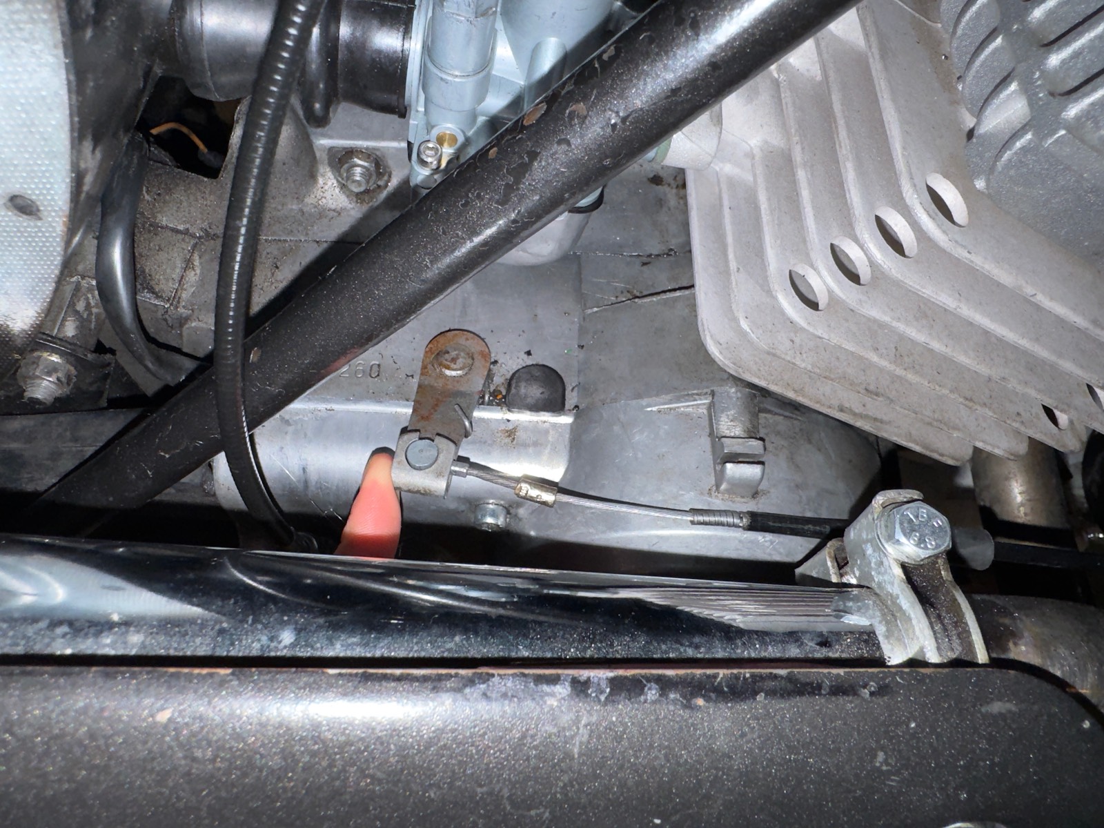

  • Ich habe den alten gerade auch nochmal angebaut und da den Zug eingehangen. Da ist jetzt genau das gleiche Problem. Ich glaube das liegt dann vielleicht doch an mir. Das kann ich mir aber überhaupt nicht erklären was da falsch läuft. Das Stück was unten aus dem Zug rauskommt (Seele) ist irgendwie viel zu kurz. Oben ist die Hülle auch in diesem schraub Ding drin. Also da kann ich auch keine mm rausholen
  • Selbst wenn ich den Zug mit eingehangenem Kupplungshebel komplett gerade hinlege, ist der Arm unten am Motor voll gezogen. Auch wenn ich das gleiche mit dem alten Hebel mache, passiert das auch. Das ist auch der alte Zug. Genau so war das vor ein paar Tagen noch zusammengebaut.

  • Kauf dir einen neuen Zug. Der alte ist kaputt.
    Du hast es irgendwie geschafft die innere Ummantelung aus der äußeren zu ziehen.
    Logisch das die Ummantelung jetzt zu lang ist.
    Neuen Zug kaufen einbauen und glücklich werden. Tipp nimm den LTC Zug von Langtuning.
