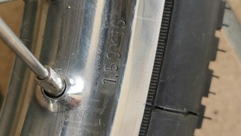

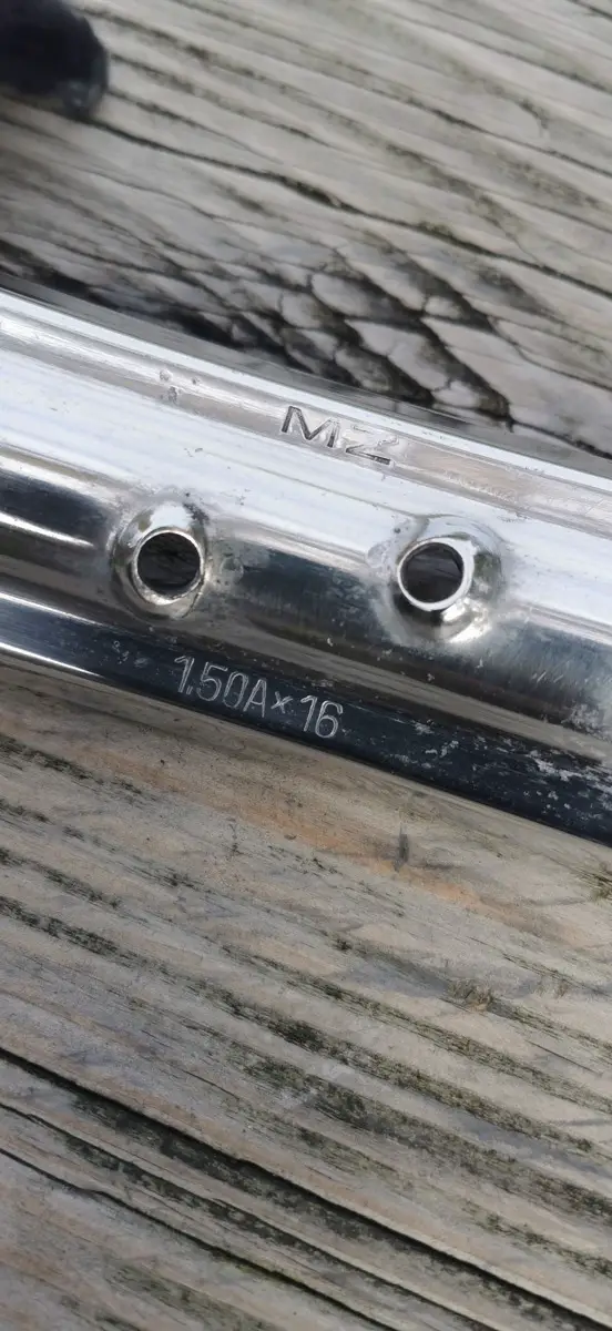

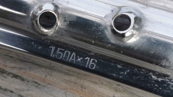

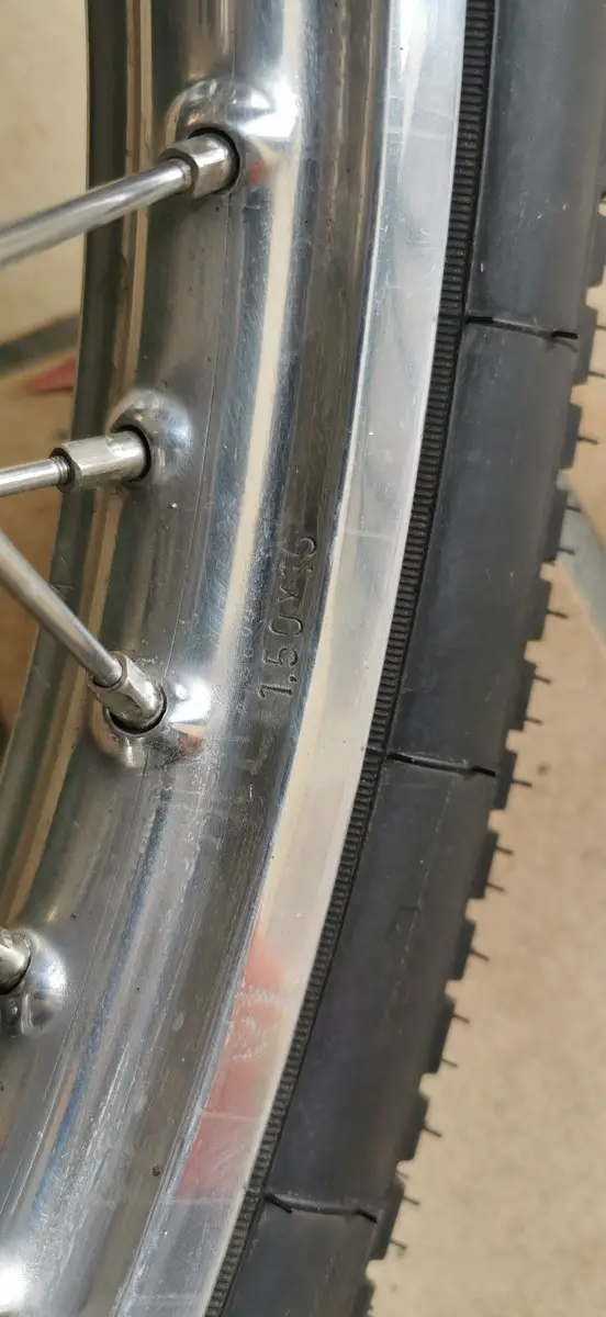

    Mir wurde ein gebrauchtes Speichenrad, angeblich für Schwalbe, gescheckt. Ich bin gerade beim Polieren, weil ich mir ein Komplettrad als Reserve für mein S51 hinlegen will.
    Beim Polieren ist der Schriftzug MZ erkennbar geworden und die Schrift 1.50Ax16.
    An der Vorderradfelge meiner S51 steht 1.50x15. Beim Kauf vor 2 Jahren war da ein originaler Pneumant K32 drauf.
    Ich kann keine Unterschiede der beiden Felgen messen.
    Weiß Jemand hier, ob die von der Größe gleich sind, und original auf ein s51 passen.
    Zu welchem Motorrad kann die MZ-Felge gehören?
  • Auf den Bildern sieht es so aus als das auf beiden Felgen 1,5x16 steht.
    Bei einer aber arg abgenutzt kann aber auch täuschen und da steht 1,5x15. Da sie von den Maßen gleich sind würd ich aber auf 1,5x16 tippen.
  • Zu Simson. MZ war da der Hersteller.
