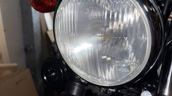

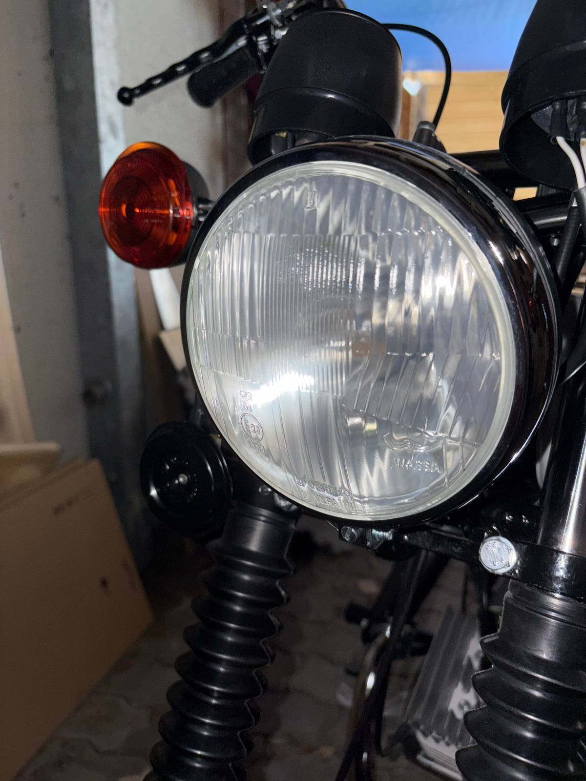

  • Der Scheinwerfer ist auch nicht original. Hat der ein E-Prüfzeichen?
    Was ist das für ein neuer Vergaser?
    Fährt das Teil 60?

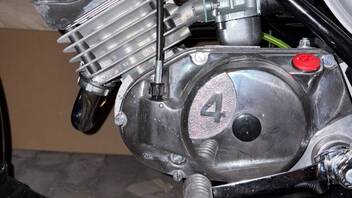

    Was hat der Händler über den Motor gesagt? Der Zylinderkopf sieht komisch aus.was ist das für eine Zündung?
    Der SW hat ein E28 Prüfzeichen (Weißrussland).
    Auf dem Vergaser steht 16N1-11-> sollte aus meiner Sicht passen.
    Auf dem Motor kann ich nirgendwo eine Beschriftung finden, auch nicht unter den Rahmenteilen. Eine Aussage habe ich dazu nicht.
