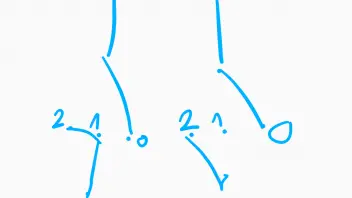

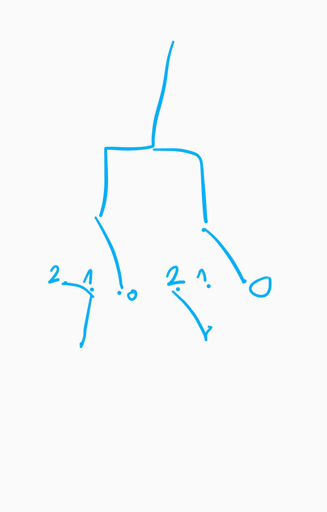

    da ich Grade die Elektrik von dem SR50 meines Bruders neu mache, hab ich Grade mal eine Frage. Er hat nämlich ein Zündschloss verbaut, welches nur zwei geschaltene Eingänge hat. Einen zur zündunterbrechung und einen für die Batterie. Der von der Batterie hat eine Verschaltung, die ich gleich noch als Zeichnung einfüge.
    Er hat mich jetzt gefragt, ob wir sein Licht schaltbar machen können, weil er bisher Dauerlicht hat, das aber nicht mag. Da er aber eine mza vape hat, also die mit Gleichstrom/wechselstrom Mix, kann ich ja das Licht schlecht über das Zündschloss laufen lassen, weil da ist ja nur Gleichstrom drauf. Jetzt hab ich mich gefragt, ob ich einfach an den Pin, der nur in Stellung 2 Strom bekommt, ein Relais hänge, welches dann das Licht an und ausschaltet. Hat da jemand schon Erfahrung mit, oder weiß eine bessere Alternative?

  • Sorry mit deiner Skizze kann einer was richtig was anfangen.
    Du könntes über die Klemme 15, also da wo der DC Stromkeis eingeschalten wird, ein Relais mit ansteuern und mit der Lastseite des Relais damit das Licht in der AC-Seite ein/ausschalten.
  • Ich mach da nachher mal noch ne bessere Skizze am computer, bei der man vielleicht was erkennen kann. Aber genau sowas meinte ich. Ich weiß nur nicht, auf was ich da achten muss, wenn ich ein Relais kaufen will. Schaltspannung 12v ist logisch. Aber was braucht das für ne Lastspannung? Und muss das ein spezielles Relais sein, weil man im Kfz Bereich ja immer leichte Spannungsschwankungen hat
