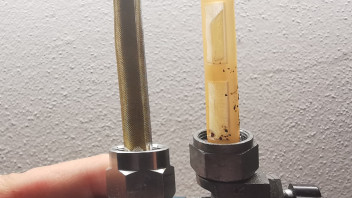

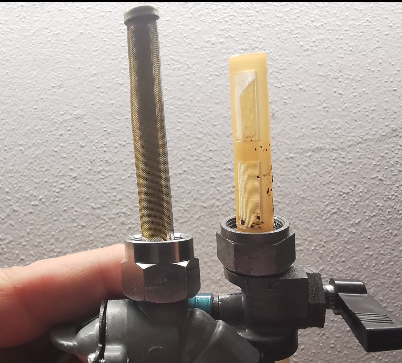

https://www.ostoase.de/Benzinhahn-mit-Wassersack-S50-S51-SR4Hallo, habe das Problemen das nur 150ml die Minute durchkommen, habe bereits alles getestet was geht, habe einen komplett neuen Benzinhahn (Hahn verlinkt). Im Tank sind gerade ca 3L. Sollte ich den Tank entleeren und die Benzinhahn Kanäle aufbohren?

Ist vielleicht Dreck oder Rost im Tank?
Zur Not gibt es auch Hähne mit größerem Durchfluss.

Hast Du den Bezinhahn mal ausgebaut?
Vielleicht ist das Sieb zu, dass davor eingebaut ist.
Könnte ich machen aber wie gesagt, der Tank ist komplett frei und der Benzinhahn wurde erst vor einer Woche eingebaut, der hat so ein spezielles sieb, keins mehr aus Metall
Ich hatte mal so einen Bezinhahn, mit den 5 Strichen am Plastikhebel, da war das Rohr zu kurz, hab mich gewundert, dass ich nur 5km Reserve hatte

am Benzinhahn das Plastikteil abschrauben wo der Benzinschlauch angeschlossen wird
da ist teilweise noch ein weiterer "Filter" verbaut der sehr oft Müll istden entfernen da der Hauptfilter im Tank reicht
zur Not einen Externen Filter zwischen Tank und Vergaser bauen

Diese Benzinhähne haben meist einfach kleinere Bohrungen, da wird nie viel mehr durchlaufen können. Die Erfahrung musste ich auch selbst schon machen. Für nen originalen Motor reicht das aber locker…
