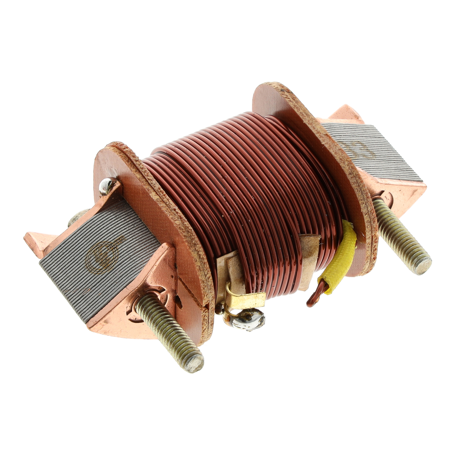

  • Hallo Simson Freunde,
    ich bräuchte eine Info von euch.
    Typ: Simson S51 B2, 6 Volt E-Zündung
    Meine Spule auf der Grundplatte Für Stopplicht + Ladeanlage ist defekt
    Spule ist die Lichtspule 6V 21W (mit 2 Anzapfungen) 8305.1-130/1
    Grundplatte ist die 6V (Elektronik) Bilux 8305.1/1-100 komplett
    Ich habe ein Gelbes Kabel und ein schwarzes Kabel für die Spule wo wird welches angelötet an welche Seite?
    Lg

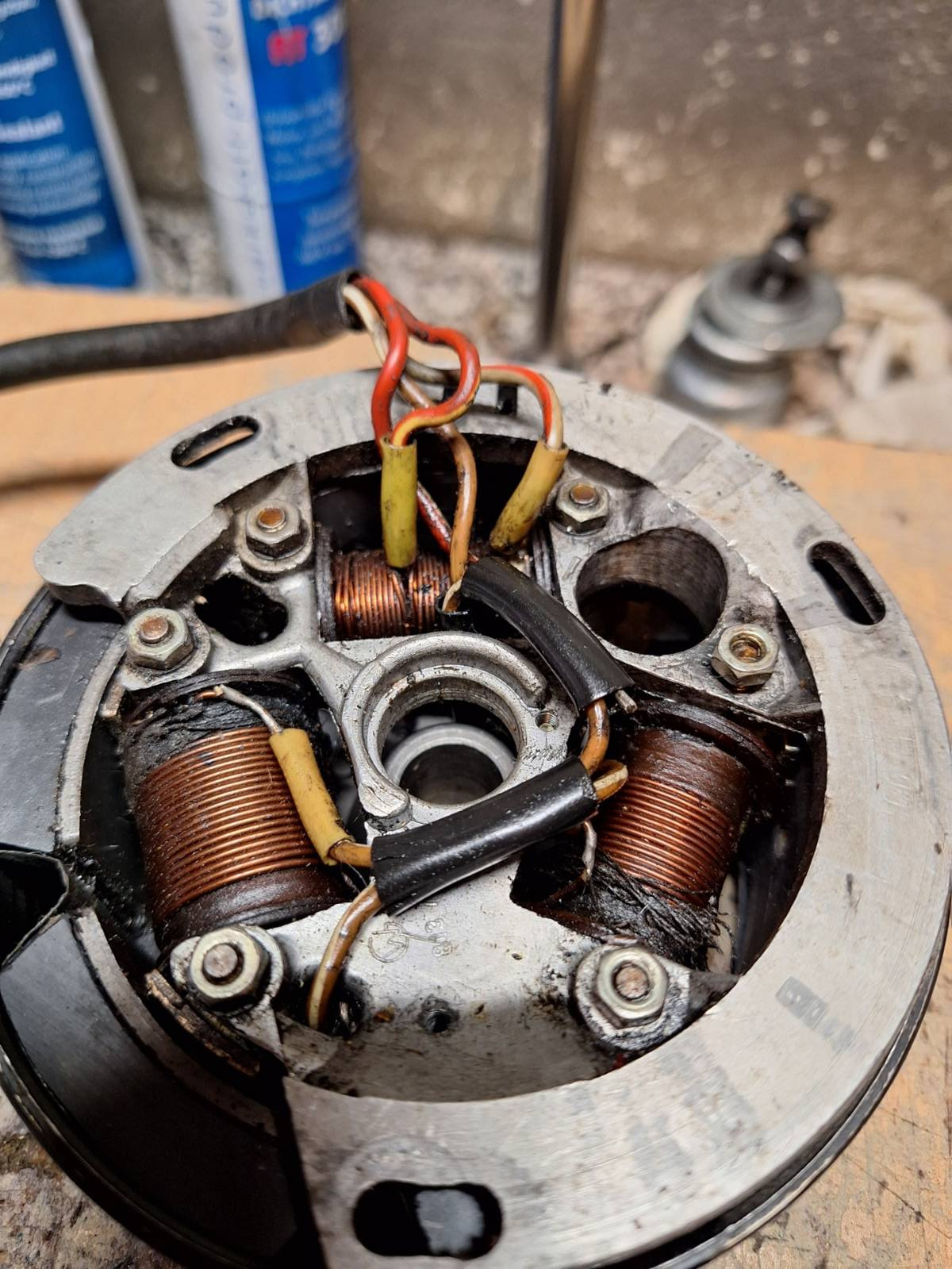

  • Hallo Tacharo,
    genau wie du geschrieben hast ist das eine Nachbau Grundplatte und haben keine original Kabelfarben. Also habe ich nur das Gelbe und das schwarze Kabel. Die Spule hat ja 2 Wicklungen eine lange und zum Schluss eine kurze. Wie kann ich nun erkennen auf der Spule wo die lange Wicklung hin geht entweder zum Zündschloss hin oder zum Sicherrungskasten? Bzw. die kurze Wicklung die Lötstelle wo die hin geht entweder zum Zündschloss oder Sicherungskasten? Lg
  • Ja genau die Spule ist das. Ich muss ja nur wissen wo das lange Ende hin geht und die andere Lötstelle wo die hin geht?
    Ist ok Tacharo, trotzdem danke dir. Lg

  • Schwarz außen anlöten, gelb in die Mitte. So würde ich das interpretieren.
    Kaputtgehen tut da nüscht, wenns falsch is. Es funktioniert halt nich wie gewünscht. Dann einfach Kabel umstecken (Sicherungshalter und Schloss sind gottseidank nahe genug beieinander).
