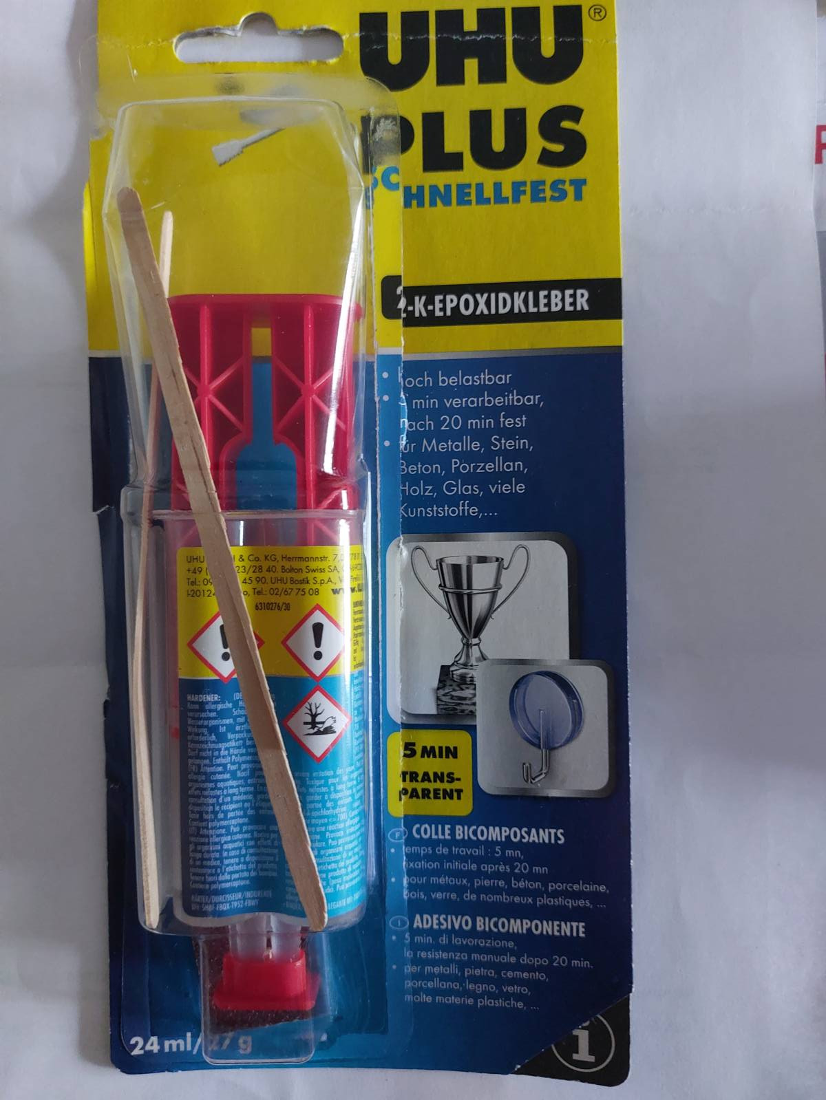

Wie sicher ich den Wedi für die Zukunft besser? Mit 2K Kleber einsetzen?
Der is nich zu sichern. Ich setz die sogar außenrum mit Öl benetzt ein 🙈 Sieh dir lieber mal den Sitz an. Und den rausgefluppten würde ich nich wieder einsetzen. Lieber nen neuen nehmen. Und gerade und bis zum Ende der Fase einsetzen.

Ah ja. Mit Öl hätte ich den jetzt nur in der Mitte benetzt. Am Sitz ist nix außergwöhnliches wie Riefen, Kinken o.ä. zu entdecken, alles schön glatt. Hab 'nen neuen Wedi hier und mit dem alten (2 Jahre) verglichen, optisch kein Unterschied. Daher dachte ich, den mit 2K Kleber einzusetzen.
Schaden könnt's doch nicht? ![]()
Ich würde es nicht machen. Nachher sitzt der WeDi so fest im Gehäuse drin, dass du ihn nur noch mit komplett gespaltenem Motor entfernen kannst. Lieber den Innendurchmesser im Gehäuse gut reinigen und einen neuen WeDi entweder trocken oder ganz leicht am Außendurchmesser mit Öl benetzt bündig mit dem Ring im Gehäuse einsetzen.

So, Moped läuft wieder. Hab nach gründlicher Überlegung den neuen
Wedi mit 2K Kleber eingesetzt. Zum Reindrücken eine 30er Stecknuss
mit Hilfe der Lima Mutter und einiger U-Scheiben verwendet.
Klappte prima
, 'ne 32er Nuss könnte noch besser passen!? ![]()
Bin ja mal gespannt, wie lange der Kleber hält. Nich jeder is spritfest. Musste ich auch erst lernen 😅
