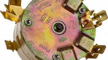

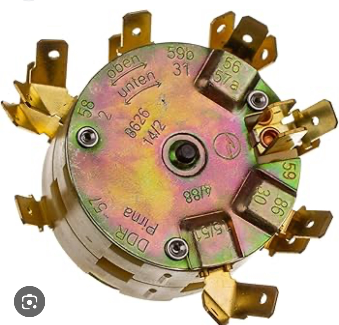

Hi, ich habe meine S51 neu verkabelt, bin mir aber nicht sicher ob das Zündschloss defekt ist.
Ich habe die 6v unterbrecherzündung und nach dem Moser plan verkabelt, jedoch habe ich auf 15/51 keinen Strom, darüber sollten ja Blinker und Hupe laufen.
Auf der 30 liegt Strom an von der Batterie, jedoch wird der nicht weitergeleitet zur 15/51.
Ich bekomme beim Zündschloss (3 Positionen) keinen Durchgang von 30 zur 15/51, habs auch mit dem Multimeter getestet. Ist da nur Durchgang wenn der Motor läuft?
Motor ist derzeit ausgebaut, aber Blinker und Hupe laufen ja über die Batterie, also müsste da ja Durchgang sein ohne angeschlossenem Motor oder?
Muss ich vielleicht noch eine Brücke legen?
