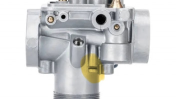

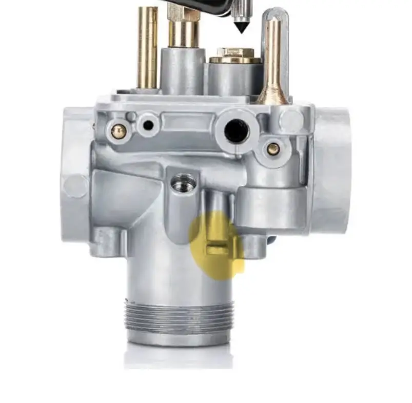

  • Wo ist denn bei dem Vergaser der Überlauf / Belüftung ?
    Im Bild siehst du wo einer der Überläufe ist, der andere ist auf der gegenüberliegenden Seite in der selben Ausführung.

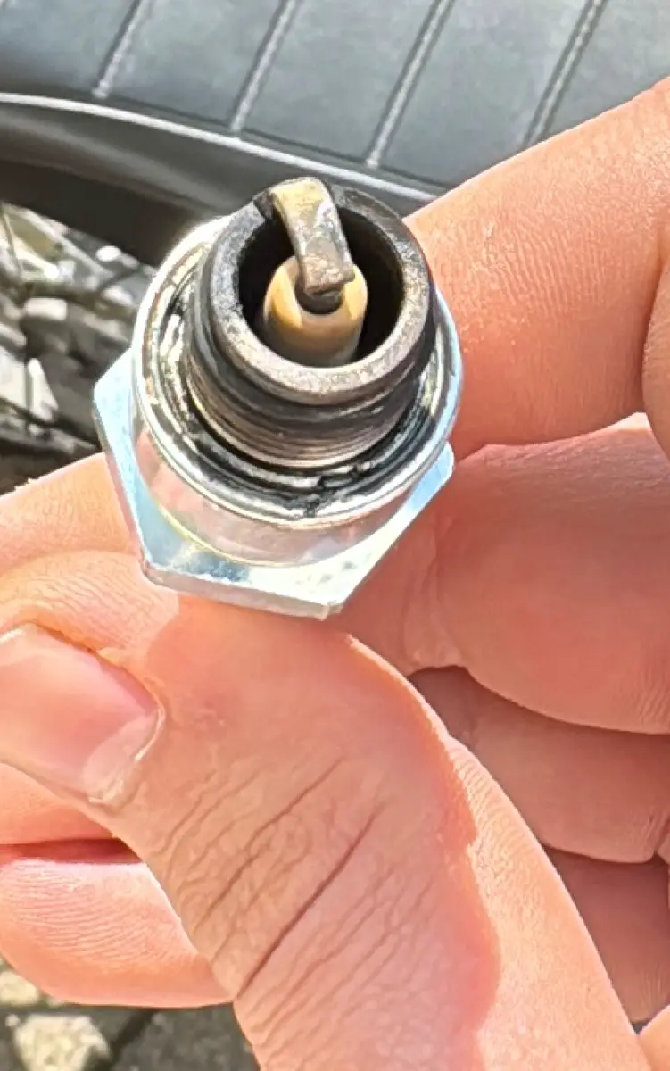

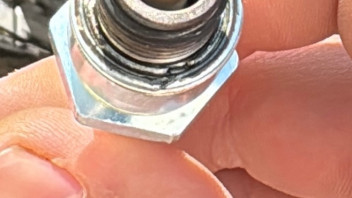

  • So meine 2 Takt Freunde habe nun bei dem setup die HD von 110 gegen eine HD der Größe 105 getauscht die LLD ist noch die originale 35er habe nun auch so langsam ein kerzenbild bekommen was schonmal ganz aussagekräftig scheint also der vergaser läuft sonst sehr gut bis auf das Problem mit der überfettung im Leerlauf im Teillast Bereich um Welten besser Plättchen in der mittleren Kerbe dazu gesagt auch sonst hat sich bei meinen setup Geschwindigkeits mäßig etwas geändert mit dem vm22 bin nun von 84,7 gps auf 87,8 auf der geraden und von 91,4 auf 94,8 bergab gekommen da er wesentlich besser im ausdrehverhalten geworden ist aber nun hier noch das oben erwähnte kerzenbild über euere Meinungen zwecks des Bildes würde ich mich natürlich freuen vielleicht gibt es hier ja jemanden der eine andere Meinung hat zu dem Bild zwecks perfekt etc….
