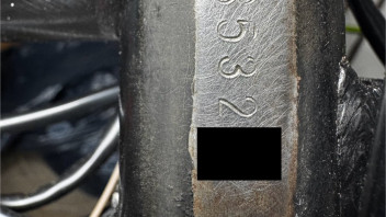

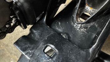

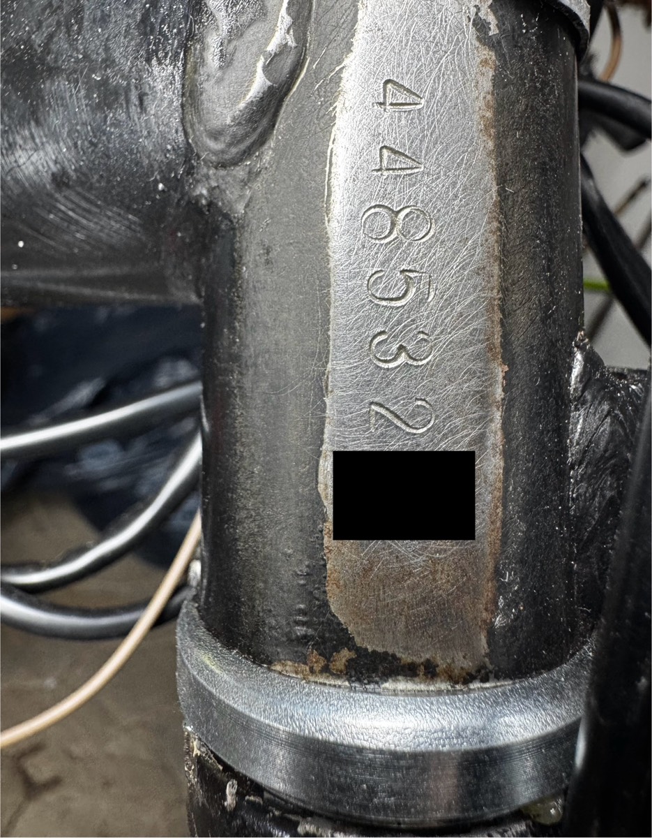

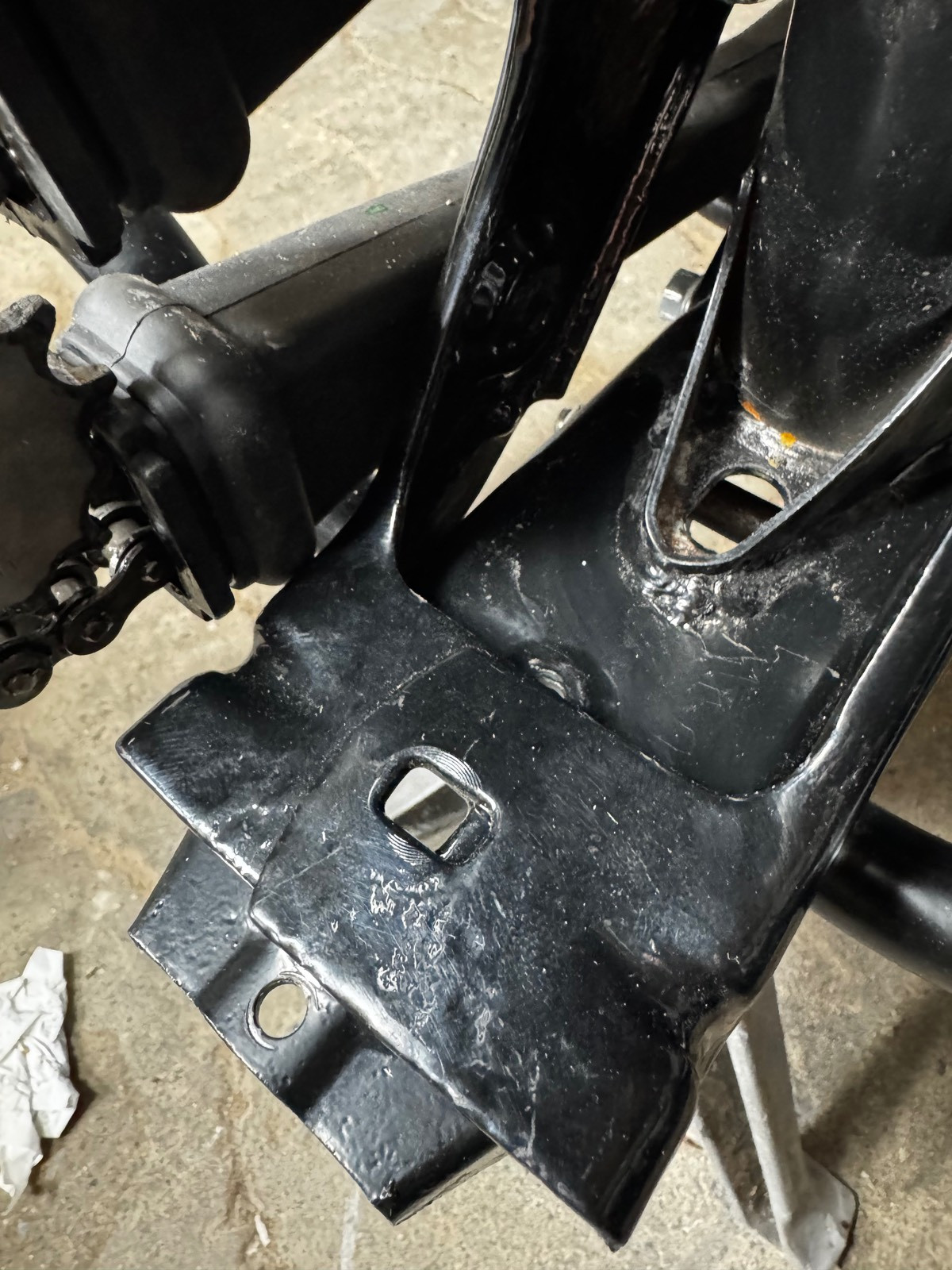

    habe mir vor 2 Tagen einen S50 B1 gekauft mit Lack sah die Rahmennummer auch noch super aus Typenschild ist Original, wollte den Rahmen nochmal lackieren lassen, weil der vorhandene Lack einfach abzumachen ist. Fahrzeug hat im Januar KBA Papiere bekommen diese sind auch ok habe mich dort informiert also schonmal kein Nachdruck. Evtl. habt ihr ja ein besseres Auge im Rahmenfuß ist kein MZA Zeichen habe ich auch geschaut ob es evtl. ein Ersatzrahmen ist. Was sagt Ihr ist die Rahmennummer auffällig oder alles im Loot?

    Mit dem hast offensichtlich den berühmte griff ins Klo gemacht, man sieht von weiten das die FIN selbst eingeklöppelte wurde.
    Mir schleierhaft wie es damit, eine Zweitschrift vom KBA bekommen hat, der Sachbearbeiter musst da Tomaten auf Augen gehabt haben.
    So nebenbei, es gibt nicht nur Ersatzrahmen von MZA......

    Das ist Urkundenfälschung, damit eine Straftat https://dejure.org/gesetze/StGB/267.html die zur anzeige gebracht werden sollte.
    Es sei es gibt ein amtlichen Nachweis das die FIN legal auf den Rahmen eingeschlagen wurde.
    Da aber kein TP oder anderes Siegel neben der FIN eingeschlagen ist, wird das wohl er nicht der Fall sein.
    Fragt sich weiterhin, wie da mit jemand zu eine Zweischrift vom KBA kommt, da für die Ausstellung original FIN/Rahmen Voraussetzung ist ?
    Von daher würde ich da auch mal beim KBA nachhaken.

    Für einen Laie vielleicht, aber nicht für jemanden der bisschen damit beschäftigt hat.
    Die Schriftform der Zahlen schon alleine eine andere ist, und das ist nun mal nicht zu übersehen.

  • Na ja, ua. ein Bild haben die ja von der FIN und daher wäre es ein leichtes für KBA abklären ob darauf diese eingeschlagene FIN zu sehen ist oder die originale eingeprägte, damit aber auch, ob sie Mist gebaut haben oder nicht.
  • Wenn du es nicht warst, muss es jemand anderes gewesen sein, die Nummer hat sich da nicht von alleine selber ein geklöppelt.
    Also kommt da der Verkäufer auch in Frage, dies gemacht zu haben.
